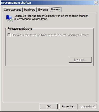

PeterVonFrosta 11 Geschrieben 12. September 2012 Melden Geschrieben 12. September 2012 Hallo Zusammen, ich habe seit dem gestrigen Patchday ein komischen Phänomen, bei dem ich aktuell nicht weiterkomme. Bei 2 von 28 Servern die ich gestern gepatcht habe ist der RDP Zugriff nicht mehr möglich. Einen direkten Zusammenhang zu den Updates kann ich aber nicht bestätigen. Auch lässt sich der RDP Zugriff nicht mehr aktivieren, in den Remote-Registerkarte in den Systemeigenschaften fehlt das Feld dafür komplett. Was ich bisher probiert habe ist folgendes: - Updates wieder deinstalliert, keine Besserung - mit regsvr32 remotepg.dll wieder registriert, keine Besserung - mit sfc /scannow die Systemdateien überprüft - keine Fehler - das Eventlog zeigt auch keine Fehler Ich habe da zur Zeit keine plausible Erkläung für, daher wende ich mich vertrauensvoll ans Forum ;-) Gruß, Peter Zitieren

iDiddi 27 Geschrieben 13. September 2012 Melden Geschrieben 13. September 2012 Vielleicht ist es ja ähnlich wie hier: https://www.mcseboard.de/tipps-links-5/xp-remote-reiter-eigenschaften-fehlt-174887.html Oder evtl. ein Problem mit dem Product key: Remote Desktop missing from Remote Tab - Server 2008 R2 Enterprise Zitieren
PeterVonFrosta 11 Geschrieben 13. September 2012 Autor Melden Geschrieben 13. September 2012 Oder evtl. ein Problem mit dem Product key: Remote Desktop missing from Remote Tab - Server 2008 R2 Enterprise Das war der entscheidende Hinweis, besten Dank! Ich habe vor einigen Wochen ein Inplace Upgrade von der Standard Version auf die Enterprise Version gemacht, hatte dies aber innerlich schon als erledigt abgehakt, auch weil das System augenscheinlich korrekt aktiviert war. Habe nun folgende Schritte durchgeführt: - slmgr.vbs -ckms - slmgr.vbs -upk - slmgr.vbs -ipk xxxxx-xxxxx-xxxxx-xxxxx-xxxxx - slmgr.vbs -ato Danach waren die Optionen wieder sichtbar und man konnte sich wieder verbinden. Gruß, Peter 1 Zitieren
