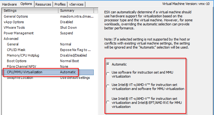

DocData 85 Geschrieben 3. Februar 2015 Melden Teilen Geschrieben 3. Februar 2015 (bearbeitet) Wie ist das (siehe Bild im Anhang) bei euch eingestellt? Einstellungen der VM -> Options -> CPU/ MMU Virtualization bearbeitet 3. Februar 2015 von DocData Zitieren Link zu diesem Kommentar
Mokkujin 10 Geschrieben 3. Februar 2015 Autor Melden Teilen Geschrieben 3. Februar 2015 @DocData : wie in diesem Artikel hier http://vknowledge.net/2012/02/25/windows-2000-server-on-vsphere-5/ das unterste ... @testperson : Wenn ich das Zeugs lokal lege verliere ich doch meinen HA-Schutz oder ? Zitieren Link zu diesem Kommentar
