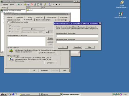

DJ-Silver 10 Geschrieben 5. Januar 2004 Melden Teilen Geschrieben 5. Januar 2004 Hallo, wir sind zur Zeit in der planung unseren Webserver aktiv zu nutzen. Wir betreuen einige Domains und würden diese gerne zu uns auslagern. Jetzt zu meiner frage: Wenn ich den IIS installiert habe und eine Statische ip adresse registriert habe, kann ich ja ohne probleme bei denic die domains erwerben. So wenn ich jetzt aber angenommen unterschiedliche domains habe für die Kunden und jeder Kunde einen eigenen ftp zugang haben soll genauso wie ein eigenen webspace bereich brauche ich dafür mehrere ip adressen? oder kann ich das auch mit einer? Wie stellt man den sowas im iis ein? ich kann ja den IIS nur an ein ip binden die die netzwerkkarte hat, und diese hat ja eine lokale ip adresse. Sven Zitieren Link zu diesem Kommentar

DJ-Silver 10 Geschrieben 5. Januar 2004 Autor Melden Teilen Geschrieben 5. Januar 2004 Hallo nochmal, ich habe mir gerade mal den reiter host header angesehen. Was muss man denn dort eintragen? da gibt es ja so wie ich das sehe 2 sachen benutzerdifinierter headername und benutzerdefinierter headerwert. woher bekommt diese daten? weiterhin habe ich mich gefragt wenn ich eine subdomain erstelle wie macht man sowas mit dem iis. z.b http://www.gogo.landhaus.de Sven Zitieren Link zu diesem Kommentar
grizzly999 11 Geschrieben 5. Januar 2004 Melden Teilen Geschrieben 5. Januar 2004 Ich weiß nicht, bei mir steht da was anderes. IP-Adresse, Port Hostheaderwert. IP-Adresse ist klar, Port ist 80 und unter Hostheaderwert kommt der komplette Name der Seite rein, also z.B. http://www.meineseite.de Und das bei jeder neu zu erstellenden Seite. grizzly999 Zitieren Link zu diesem Kommentar
DJ-Silver 10 Geschrieben 5. Januar 2004 Autor Melden Teilen Geschrieben 5. Januar 2004 Also bei mir sieht das so aus.. Zitieren Link zu diesem Kommentar
thorgood 10 Geschrieben 5. Januar 2004 Melden Teilen Geschrieben 5. Januar 2004 Hallo DJ-Silver, falsche Baustelle. Bei Eigenschaften der Website gibt es neben der IP Adresse ein "Weitere Optionen". Dort kannst du es eingeben. thorgood Zitieren Link zu diesem Kommentar
