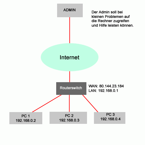

martineggert 10 Geschrieben 6. April 2004 Melden Teilen Geschrieben 6. April 2004 Also Leute! Ihr seid meine Letzte hoffnung im Thema Fernwartung. Ich mache gerade eine Ausbildung zum IT-Systemelektroniker und steuere stark richtung ende zu! Wie die meisten wissen macht man in der Ausbildung ein "Projekt" was als praktische Abschlussprüfung dient. Mein Projekt stellt sich dar wie folgt. Ich habe eine Nebenstelle einer Schule, in der ist ein kleines Peer-to-Peer Netzwerk installiert, kein Server nix. Als Switch dient ein SMC Barricade7004BR Router, der sich via T-DSL ins Internet einwählt und dieses den PCs zur verfügung stellt. Da man vom Internet aus nur die IP des Routers (z.b. 80.172.32.293) sieht und die Rechner im LAN alle 192.168.0.X haben, weiss ich nicht wie ich auf diese zugreifen kann. Ich möchte auf diese Rechner von einem anderen Standort aus zugreifen können, ohne jedesmal irgendwelche Einstellungen verändern zu können. Ich habe an VNC, VPN, RAS, wie auch immer gedacht. was ist mir egal es soll aber einfach und funktionell sein ! Ich habe rumtelefoniert, gegooglet, sogar http://www.smc.com habe ich telefonisch nach Hilfe gebeten. Allerdings bin ich immernoch nicht schlauer wie vorher. Mein Projekt ist durchgeführt und ich habe die Unterschrift und nun sitz ich an der DOKUMENTATION, wo ich die Geschichte mit der Fernwartung möglichst logisch und verständlich reinbringen muss. Da ich den Part in meinem Projekt jedoch aus zeitgründen nicht beenden konnte, habe ich von Fernwartung nicht den blassen Schimmer! Ich hoffe auf eure Hilfe, gebt mir Vorgangsbeschreibungen die auf mein Projekt passen könnten. Und bitte schnell - mir rennt die Zeit davon ! Zitieren Link zu diesem Kommentar
DJ-Silver 10 Geschrieben 6. April 2004 Melden Teilen Geschrieben 6. April 2004 ich frage mich gerade was das problem ist? die Grafik sagt doch schon viel aus oder nicht. Das was du gedacht hast solltest du vielleicht noch in schriftform umarbeiten und das wars. admin () PC(1) PC(2) PC(3) admin baut zum Router wenn er als VPN server fungieren kann eine verbindung auf ansonsten zu einem beliebigen client. dann nutzt am besten netop oder Remotedesktop je nach OS. dann schaut der admin in seine liste welche ip er braucht gibt das am client ein und schon hat er connection und kann alles steuern. für die vpn verbindung musst du noch beachten besteht eine staatische oder dynamische verbindung. Wenn du kein VPN nutzen willst nimm eine ISDN Schnittstelle und lass ihn einfach per isdn einwählen und dann so auf die clients zugreifen. wenn du weder vpn noch ras nutzen willst geh so vor: nimm jeden einzelnen rechner und gib ihm ein Portbereich auf dem Router frei Rechner1 (4700-4710) Rechner2 (4711-4720) Rechner3 (4721-4730) der jeweilige portbereich wird dann für die fernwartung genutzt so würde rechner 1 mit sagen wir netopt auf 4700-4710 horchen. diese Lösung ist jedoch ******** und für den reellen einsatz nicht geignet. Aber vielleicht sollte man sich einfach dfrüher mit der thematik beschäftigen :D Sven Zitieren Link zu diesem Kommentar

DJ-Silver 10 Geschrieben 6. April 2004 Melden Teilen Geschrieben 6. April 2004 ohje sicher das du die richtige ausbildung machst? ich meine einen router sollte man schonmal einrichten. @Enoe ich denke das problem liegt nicht darin, dass er nicht weiss wie er von außen WAN nach innen kommt LAN sondern das er gar kein konzept für dieses Projket hat. @martineggert schau mal nach virtuelle server oder portforwarding damit gehts :) Zitieren Link zu diesem Kommentar
