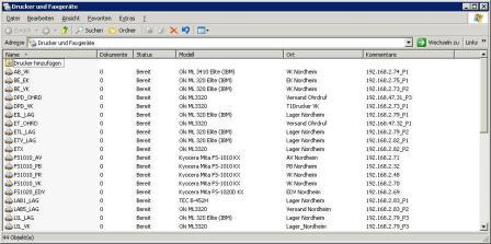

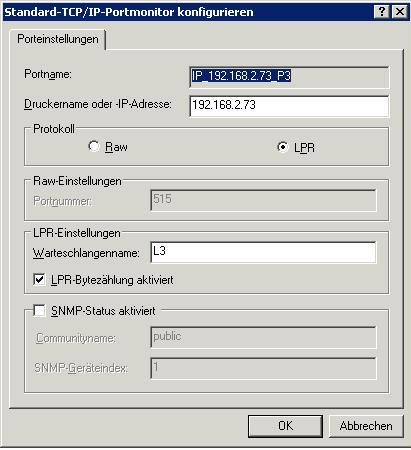

dom0607 10 Geschrieben 18. Oktober 2006 Melden Geschrieben 18. Oktober 2006 Hallo Leute, ich hab mal ne gaaaanz ****e Frage: Bereitet euch das Drucken im W2K3 Netz mit Nadeldruckern an Printservern allgemein Probleme? Ich habe ein Netzwerk(le) bestehend aus 4 W2K3 Servern. Dabei sind 2 der Server Damain-Controller, einer ist für Exchange und einer ist für´s FileSharing. Alle Drucker (44 Stück) sind über LevelOne Printserver (FPS-2013TXU) ans Netzwerk angeschlossen und über einen Standard TCP/IP Port (LPR) eingerichtet und freigegeben. Viele der Drucker sind Nadeldrucker! Alles recht und schön. Funktioniert auch. Nur wenn größere Jobs wie z.B. Listen an die Nadeldrucker gesendet werden, dann gehts schief. Der Ausdruck stoppt irgendwo mitten in einer Liste und beginnt wieder von vorne an zu Drucken. Ich habe es bisher noch nicht fertig gebracht größere Listen über dieses Netz zu drucken. Ich habe auch schon versucht die Anschlussart von LPR auf RAW umzustellen. Dann habe ich aber das Problem, dass Druckjobs einfach verschwinden wenn der Zieldrucker ausgeschaltet oder Offline ist. Auch ander Printserver (Intel, D-Link) habe ich schon versucht. Immer das selbe Problem! Wenn ich die Drucker an einem Linux-Server mit CUPS einrichte, und hierüber drucke, dann funktionierts wunderbar. Nur will ich das eben nicht auf Dauer so lassen, da der Linux-Server eigentlich für unsere Oracle DB ist und nicht für´s Drucken. Das muss doch auch mit dem Windows Druckserver funktionieren! Oder doch nicht? Wer kann mir hier nen Tip geben. Wer hat schon ähnliche Erfahrungen gemacht? Zitieren

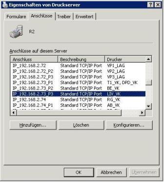

Squire 280 Geschrieben 18. Oktober 2006 Melden Geschrieben 18. Oktober 2006 Setz mal den Timeout beim Drucker höher Zitieren
dom0607 10 Geschrieben 18. Oktober 2006 Autor Melden Geschrieben 18. Oktober 2006 OK. Und wie?? [HKEY_LOCAL_MACHINE\SYSTEM\CurrentControlSet\Control\Print\Monitors\Standard TCP/IP Port\Ports] "LprAckTimeout"=dword:000000b4 "StatusUpdateInterval"=dword:0000000a "StatusUpdateEnabled"=dword:00000001 LprAckTimeout ??? Oder StatusUpdateInterval ??? :D Zitieren
dom0607 10 Geschrieben 19. Oktober 2006 Autor Melden Geschrieben 19. Oktober 2006 hmmmm... Hat keiner mehr nen Tip? Zitieren
SaschaO. 10 Geschrieben 19. Oktober 2006 Melden Geschrieben 19. Oktober 2006 net use lpt1: \\servername\freigabename copy 1234.txt lpt1 ...der Timeout von LPT1: lässt sich in den Porteigenschaften unter "Printers\Server Properties" verändern. Bin nicht wirklich sicher, ob dies irgendwelche Auswirkungen auf gemountete Netzwerkprinter an LPT1: hat, aber ausprobieren könnte man es ja einmal. (Kann es auch nicht vor Ort nachstellen, da wir keine Nadeldrucker im Haus nutzen.) Zitieren
