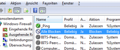

Ich habe unter Vista die Firewall mit secpol.msc gestartet um dort alle ausgehenden Verbindungen zu blocken und lediglich die von mir gesetzten zu erlauben.
Leider komme ich mit diesen Einstellungen weder ins Internet noch kann ich einen Ping verschicken.

1) Regeltyp: Programm, Port, Vordefiniert (z.B. BITS Peercaching), benutzerdefiniert
Da wähle ich das Programm IE.
2) Verbindungstyp: Verbindung zulassen, Zulassen wenn Sicher ist, Blocken
Da wähle ich zulassen.
3) Wann wird die Regel angewendet: Domäne, Privat, Öffentlich
Da wähle ich alle drei.

Ah ich weiß worauf du hinaus willst. Du hast das schon richtig erkannt mit der richtigen Reihenfolge der Regeln in der Vista Firewall.
Ich hab mir mal die Hilfe dazu angesehen. Die Regel alles Blocken ist in Vista die Regel, die alles andere außer Kraft setzt.
Bei reinen Packtefilter Firewalls (z.B.: iptables) kann man die Reihenfolge der abarbeitung einer Regel festlegen. unter Vista geht dies aber nicht. Nachfolgend ein Auszug aus der Windows Hilfe:
Firewallregeln werden nach folgender Rangfolge angewendet:
Authentifizierte Umgehung (d.h. Regeln, die Regeln zum Blocken außer Kraft setzen)
Verbindung blocken
Verbindung zulassen
Standardprofilverhalten (Verbindung nach der Angabe auf der Registerkarte Profil des Dialgofelds Eigenschaften der Windows-Firewall mit erweiterter Sicherheit zulassen bzw. blocken)

Hallo,
da ich auf eine Firewall die unter Vista läuft warten muss, habe ich mich heute mal mit der Vista Firewall beschäftigt.
Auch beim Ping hab ich da so meine Probleme, es geht nur wenn ich aus der Programmregel eine, ich nenne es mal, Systemregel mache.
Beim Browser (Opera) allerdings geht die Sache reibungslos. Wobei ich hier im Hintergrund natürlich einen Virenscanner (Avast) laufen habe, der auch die eine oder andere Regel braucht.
Den IE hab ich spasseshalber mal eingerichtet, dieser tut nun auch seinen Dienst.
Dazu habe ich aber schon im Vorfeld einige Regeln angelegt:
Systemregel für DHCP, jeweils ein - und ausgehend
TCP localport 68 - remote port 67
Systemregel für DNS, jeweils ein - und ausgehend
TCP localport beliebig - remoteport 53
Programmregel Opera:
TCP localport beliebig, remoteport 80 ausgehend
Localhost Verbindung:
TCP Host 127.0.0.1 eingehend
HTTP Verbindung für Avast: (ashwebsv.exe)
TCP remoteport 80 ausgehend
und damit rennt bei mir die Sache.
