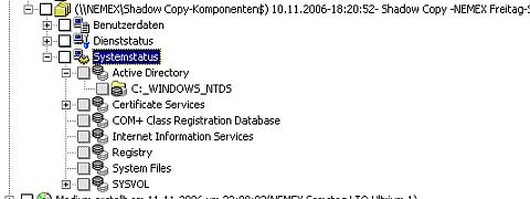

ToKiRa 10 Geschrieben 11. November 2006 Autor Melden Teilen Geschrieben 11. November 2006 Hast du denn ein Backup? Wenn ja was für eines? Also Backup gefunden von Freitag! Siehe Anhang! Zitieren Link zu diesem Kommentar

ToKiRa 10 Geschrieben 11. November 2006 Autor Melden Teilen Geschrieben 11. November 2006 Der Anhang war ne Harcopy aus dem Backup exec. da gibt es System Status un darunter - Active Directory - certificate service ... - sysvol die einzelen Knoten wie Active directory kann ich leider nicht auswählen (sind grau) einzige Möglichkeit zur Wiederherstellung ist bei System Status. Zitieren Link zu diesem Kommentar
woiza 10 Geschrieben 11. November 2006 Melden Teilen Geschrieben 11. November 2006 Jagut, wir haben jetzt ein kleines Problem. Ich kenne backup Exec nicht, aber dafür ntbackup, ist ja die abgespeckte Version. Soweit ich bei Veritas gesehen habe, sind die Unterschiede nicht gravierend. Zunächst kannst du nur den gesamten Systemstate wiederherstellen, nicht einzelne Objekte. Der interessante Teil beginnt danach erst. Weißt du das Restorepasswort, das bei dcpromo festgelegt wurde? Zitieren Link zu diesem Kommentar
