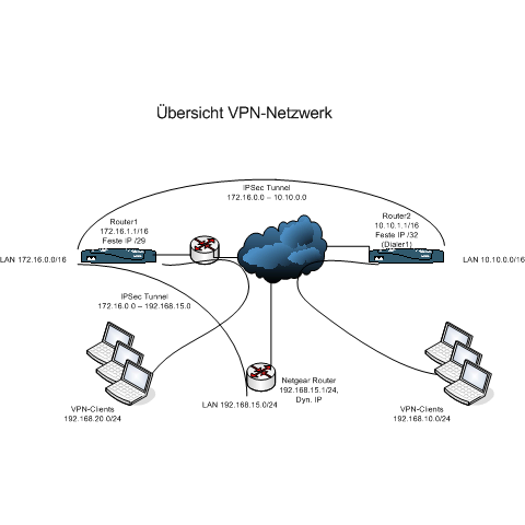

Whistleblower 45 Geschrieben 6. Dezember 2006 Autor Melden Geschrieben 6. Dezember 2006 So, hab dann mal beide Configs dabei und eine zeichnung zum verständnis. Nicht schön, aber hoffentlich hilfreich ;-) Zur Zusammenfassung nochmal die Probleme: 1. Router2 mit den besagten DNS-Problemen am T-DSL, bzw. das DNS-Problem tritt ja nur auf den Clients auf, allerdings auch nur über die Router. Bei Internet by Call (Analog) laufen die Seiten, die sonst Probleme machen. 2. Einwahl des Netgear Routers auf Router1 funktioniert zwar, dann gehen aber die VPN-Clients nicht mehr. Sicher irgendein dummer Fehler in der Config, hab ich selbst noch nicht genauer überprüft. 3. "Routing" von einem VPN-Client in das Netz des jeweils anderen Cisco-Routers (also z.B. die VPN-Clients an router1 können nicht auf LAN hinter router2 zugreifen) Das sind die drei Baustellen, die mich derzeit noch beschäftigen. Für Zertis wird wohl ein 2003-Server zuständig werden, der dann auch gleich Radius macht. config_cisco-router1.txt config_cisco-router2.txt Zitieren
