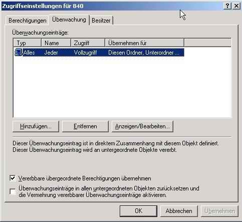

HLG 10 Geschrieben 17. Juli 2003 Autor Melden Geschrieben 17. Juli 2003 Hallo, ich habe die Übehrwachung jetzt eingestellt (siehe Bild) ABER wo kann ich die Zugriffe prüfen?? Ich finde nämlich keine Logfiles oder ähnliches... :( Dank und Gruß HLG Zitieren
grizzly999 11 Geschrieben 17. Juli 2003 Melden Geschrieben 17. Juli 2003 Im Sicherheitsprotokoll. Aber nicht wundern, beid em was du eingestellt hast, kann es da ganz schön voll sein :D grizzly999 Zitieren

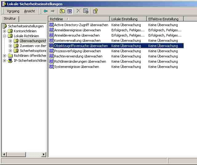

HLG 10 Geschrieben 17. Juli 2003 Autor Melden Geschrieben 17. Juli 2003 Danke für den Hinweis... ;) Dort in der Ereignisanzeige wird aber irgendwie nichts eingetragen Meinen „Lokalen Sicherheitslinien“ sind genau so eingestellt wie auf dem Bild von „Necron“ zu sehen ist. Muss ich sonst noch etwas beachten? HLG Zitieren
grizzly999 11 Geschrieben 17. Juli 2003 Melden Geschrieben 17. Juli 2003 Zitat „Lokalen Sicherheitslinien“ Wo befindet sich der Ordner, lokal oder auf dem Server. Dort musst du 1) am Ordner die Überwachung einschalten (hast du schon) und dort musst du 2) die Überwachungsrichtlinien einschalten. Ausserdem darfst du die Richtlinien nicht wie von Necron gepostet einschalten (war wohl eher ein Beispiel, wie es generell aussieht), sondern es müssen die Objektzugriffe überwacht werden. grizzly999 Zitieren
HLG 10 Geschrieben 17. Juli 2003 Autor Melden Geschrieben 17. Juli 2003 Der Ordner ist auf dem Server. Alle Einstellungen mache ich auf dem Server. Ich habe jetzt alle Überwachungsrichtlinien eingeschaltet, und es passiert leider immer noch nichts in der Ereignisanzeige. Was mir jetzt aber aufgefallen ist, ist dass in der Spalte „Effektive Einstellung“ in der „Lokale Sicherheitseinstellungen“ immer noch auf „Keine Überwachung“ steht! Nur in der Spalte „Lokale Einstellunge“ steht: „Erfolgreich, Fehlgeschlagen“ Zitieren
grizzly999 11 Geschrieben 17. Juli 2003 Melden Geschrieben 17. Juli 2003 Auf welchem Server? DC? Hast du die Überwachungsrichtlinie dann an der OU DomainControllers eingerichtet? Dort steht nämlich keine Überwachung. grizzly999 Zitieren
