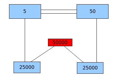

firsttime 10 Geschrieben 21. Februar 2007 Autor Melden Geschrieben 21. Februar 2007 Ohne jetzt auf Details groß wert gelegt zu haben, eine Darstellung. Der rot markierte Switch sollte sich in der STP-Hierarchie ganz unten befinden. Er verbindet zwar die beiden überliegenden Switche, dennoch sollte das STP über die beiden obersten Switche laufen.... Zitieren
Sailer 11 Geschrieben 23. Februar 2007 Melden Geschrieben 23. Februar 2007 Wie hast du festgestellt, dass STP über diesen Switch läuft? STP blockt einen Link nur auf einer Seite d.h. es kann sein, dass am roten Switch beide Ports auf "forwarding" sind und dafür einer seiner Nachbarn den Link zum roten Switch auf "blocking" gesetzt hat. Vielleicht erweiterst du dein Bild um Switchname und Interfacebezeichnungen und postest hier mal ein "sh spanning-tree" von jedem Gerät. Zitieren
