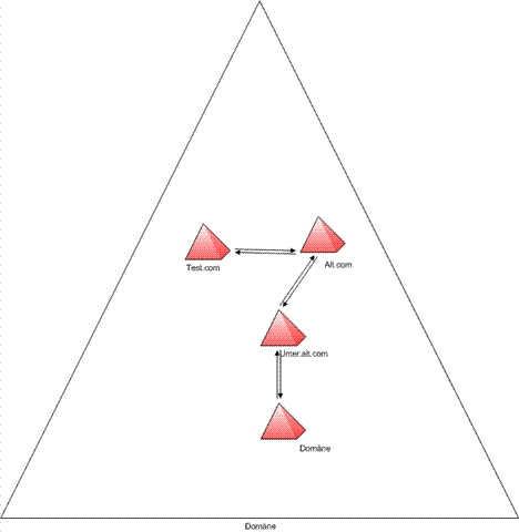

Sues 10 Geschrieben 17. Januar 2007 Autor Melden Geschrieben 17. Januar 2007 Also hab zur Verdeutlichung nochmal ein kleines Bild angefügt. :D Ich möchte Forestweit Exchange einsetzen: ICh führe auf test.com Forestprep aus. auf den anderen DC der Domäne alt.com führe ich Domainprep aus da dort die Echange Server installiert werden sollen. Ist es jetzt zwingend notwendig das ich auf dem DC von test.com auch Domainprep ausführe? Hoffe habe das verständlich dargestellt ;) Zitieren
Lanman2303 10 Geschrieben 17. Januar 2007 Melden Geschrieben 17. Januar 2007 hallo Sues Ja domainprep ist in jeder Domäne auszuführen in der du Exchange installieren willst. Daher auch der Name Domainprep. In deinem Beispiel in der Domäne test.com und alt.com jeweils einmal. Forestprep ist nur einmal für den AD forest auszuführen. Hoffe das hilft. Gruß Lanman2303 PS: Nachdem die Grafik jetzt sichtbar ist. Du solltest "Domäne" und "Unter.alt.com" nicht vergessen.Auch hier ist ein domainprep notwendig. Forrestprep sollte in der Domäne des Schemamasters ausgeführt werden. Berechtigungen zum ändern des Schemas setzte ich hier einfach mal voraus. Zitieren
woiza 10 Geschrieben 17. Januar 2007 Melden Geschrieben 17. Januar 2007 Wenn du in unter.alt.com keinen Exchange willst und auch keine Mailaktivierten Benutzer/Gruppen o.ä. hast, dann kannst du dir Domainprep schenken. Gruß woiza Zitieren

gelöscht 0 Geschrieben 17. Januar 2007 Melden Geschrieben 17. Januar 2007 Ich möchte Forestweit Exchange einsetzen: Wenn Du Exchange in forestweit, also in jeder Domäne nutzen oder installieren möchtest, musst Du auch in jeder den Domainprep durchführen. Auf welchem DC das gemacht wird spielt keine Rolle. Gruß, ASR Zitieren
