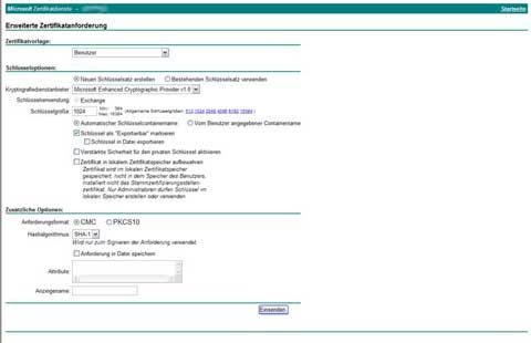

honkman16 10 Geschrieben 23. Januar 2007 Melden Geschrieben 23. Januar 2007 Hallo zusammen, ich wollte mir gerade mit Hilfe der Anleitung auf Windows Server How-To Guides: Home - ServerHowTo.de ein VPN mittels L2TP einrichten (PPTP habe ich bereits, wollte das Ganze aber sicherer machen). Mein Problem: Ich habe den Zertifikatdienst installier und dieser dürfte auch funktionieren. Allerdings kann ich nicht wie in der Anleitung beschrieben ein Zertifikat anfordern bzw. erstellen. Jedoch sieht bei mir die Eingabemaske gänzlich anders aus und habe ich auch nicht die Möglichkeit "IPsec Zertifikat" auszuwählen. Eines ist mir jedoch aufgefallen: Als Wert bei "Schlüsselverwendung" ist Exchange vorausgewählt und kann nicht geändert werden (ist auch die einzige Option). Kann das damit zusammenhängen, dass ich Exchnage 2003 ebenfalls auf dem Server installiert habe? Kann mir jemand weiterhelfen? Besten Dank Zitieren
