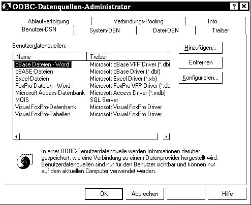

real_tarantoga 11 Geschrieben 25. Juli 2003 Melden Geschrieben 25. Juli 2003 connectoren sind abstrahierende datenbanktreiber, die egal welcher programmiersprache, den zugriff auf den eigentlichen datenbankserver bereitstellen - es ist sozusagen ein database interface, welches allen sprachen einen einheitlichen zugriffbefehlssatz liefert. es ist also schon sinnvoll einen connector installiert zu haben, wenn auch die datenbank vorhanden ist. aber bei dir ist ms sql server als datenbankserver vorhanden und nicht mysql server!!! wenn du nun also deinen ms sql server verwenden willst, muss php einen connector für MS SQL SERVER verwenden! derzeit schreit das script aber nach MYSQL - du hast natürlich die wahl, auch mysql zu installieren, dann klappts auch wieder mit dem script, aber dann ist dein primäres anliegen, nur "ms-ware" zu verwenden, flöten (was sicher nicht schadet, denn mySQL ist quasi der standard für "internetdatenbanken") anbei mal noch ein bild, vielleicht wird dir dann klar, was ich meine: MQIS ist der connector für die msde - also der "gratis"-sql server von ms. wenn nun eine anwendung eine datenbanksession eröffnen will, dann muss als ein DataConnect(MQIS, user, password) eröffnet werden. so etwas in der art muss in dem phpscript gesucht und durch den richtigen connector ersetzt werden ... Zitieren
