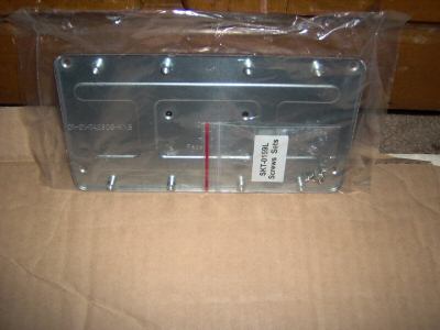

brummbär07 10 Geschrieben 15. Februar 2007 Melden Geschrieben 15. Februar 2007 Ich hab mir ein dual xeon mainboard mit sockel 604 gekauft, wie oder welche teile benötige ich für einen richtigen zusammenbau: Ich habe die beiden "cek", d.h. die rückseitigen Halterahmen sowie eine durchgehende backplate. An den "cek" können Kühler mit längerem "Fuss" befestigt werden, montiert beträgt die Höhe von Unterkante mainboard 5mm. Die Platte kommt mit den durchgehenden gewindestiften für die Montage der Kühlerrahmen auf 4mm. Mit der backplate können Kühler mit clips daran befestigt werden (z.B. Windtunnel). Bei cek passen die Rahmen der Windtunnel nicht in die cek. Normal haben Abstandshalter für mainboards 7.5mm - seltener 10mm (z.B. FSC). Soviel ich weiss, haben spezielle Gehäuse (z.B. Servergehäuse) bereits passende Bohrungen an der Rückwand zur befestigung der "cek". Wie kann ich das managen um das board mit dem einen oder anderen befestigungsteil einsatzfähig zu machen ohne Servergehäuse? Und natürlich ohne beschädigung der teuren Hardware.... Das Bild zeigt die backplate. Zitieren
Stoni 10 Geschrieben 15. Februar 2007 Melden Geschrieben 15. Februar 2007 Hi Brummbär, Der anhang ist ja noch nicht frei, aber ich normalerweise ist das ein ATX-Board. Da sind die Bohrungen sozusagen Standardisiert. Was meinst Du cek? Kann ich mir gerade nichts darunter vorstellen? Stoni Zitieren

brummbär07 10 Geschrieben 17. Februar 2007 Autor Melden Geschrieben 17. Februar 2007 Das schon, aber krieg ich die Kühler auf das Board "rauf", wenn's keine rückseitigen Löcher im Gehäuse hat? Cek oder backplate? Da soll ja nix wackeln...! gruss Zitieren
Stoni 10 Geschrieben 17. Februar 2007 Melden Geschrieben 17. Februar 2007 kriegst Du drauf. Das sind meistens flache 4 mm Muttern. Die Schrauben sind so ausgelegt, das die mit der Mutter bündig abschließen. Stoni Zitieren
brummbär07 10 Geschrieben 17. Februar 2007 Autor Melden Geschrieben 17. Februar 2007 Aha! Das in der Annahme dass ich die cek verwende? Und wenn man das so macht, stimmt dann auch der Abstand vom Board zum Gehäuse? Ohne dass die Kühler samt befestigung in der Luft hängen? (Oder das Board durchgebogen wird?) Ich will bloss nichts falsch machen, sonst... :mad: Zitieren
