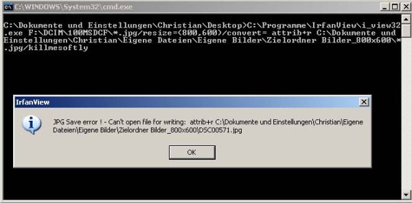

Rocco 10 Geschrieben 23. Juli 2003 Autor Melden Teilen Geschrieben 23. Juli 2003 Hallo leider kommt dann eine fehlermeldung. ich habe sie Dir im anhang. gruess rocco Zitieren Link zu diesem Kommentar
real_tarantoga 11 Geschrieben 23. Juli 2003 Melden Teilen Geschrieben 23. Juli 2003 öhm, das war ein missverständnis :shock: ichmeinte, eine batchdatei muss dann etwa so aussehen: @echo off ::erst die dateien write protected setzen attrib +r \blabla ::jetzt der i_view32 C:\Programme\IrfanView\i_view32.exe F:\DCIM\100MSDCF\*.jpg/resize=(800,600)/convert="C:\Dokume~1\Christian\Eigene~1\Eigene~1\Zielor~1\Bilder_800x600\*.jpg" /killmesoftly die zeilenumbrüche musst dir weg denken - liegt an der formatierung im board :) Zitieren Link zu diesem Kommentar
Rocco 10 Geschrieben 23. Juli 2003 Autor Melden Teilen Geschrieben 23. Juli 2003 danke, auf diese weise ist der ordner "Zielordner Bilder_800x600" zwar schreibgeschützt, aber die einzelnen bilder nicht. dadurch kann er anschliessend die bilder nicht hineinkopieren. gibt es auch eine variante, bei der nur die bilder schreibgeschützt werden? momentan sieht das batch file so aus: attrib+ r \C:\Dokumente und Einstellungen\Christian\Eigene Dateien\Eigene Bilder\Zielordner Bilder_800x600\*.jpg C:\Programme\IrfanView\i_view32.exe F:\DCIM\100MSDCF\*.jpg/resize=(800,600)/convert= C:\Dokumente und Einstellungen\Christian\Eigene Dateien\Eigene Bilder\Zielordner Bilder_800x600\*.jpg/killmesoftly :ende so hat der ordner einen schreibschutz, die darinliegenden dateien jedoch nicht Zitieren Link zu diesem Kommentar
