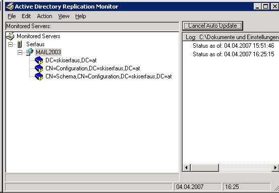

Helli_Do 10 Geschrieben 4. April 2007 Autor Melden Geschrieben 4. April 2007 Hi! Danke für die schnelle Antwort! Irgendwie scheint sich bei den AD-Verbindungen nix zu tun..... repadmin /syncall DsBindWithCred to localhost failed with status 1753 (0x6d9): In der Endpunktzuordnung sind keine weiteren Endpunkte verfügbar. Beim FSMO ist der 1. DNS richtig eingetragen. Beim 2003-er wie du richtig bemerkt hast - nicht. Kann dies derzeit nicht ändern da das Objekt für die LAN-Verbindung verschwunden ist.... Dieser RPC Fehler gefällt mir nicht. Schau mal unter ....... ->> Hab ich versucht, leider ohne Erfolg Beide sind GC. Schick dir beigefügt den Screenshot des Repadmin. Irgendwie tut sich auf dem Server nix...... Grüsse Helli Zitieren
