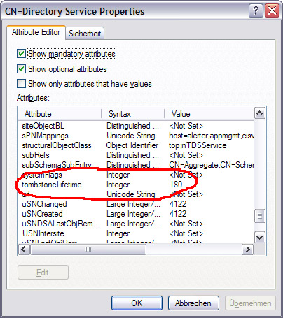

Necron 71 Geschrieben 16. April 2007 Melden Teilen Geschrieben 16. April 2007 Die Fehlermeldung die du erhalten hast sagt dir, dass der DC eben nicht in der Tombstone Lifetime (TLS) sich mit einem anderen DC repliziert hat. Wieviele Tage die Tombstone Lifetime beträgt, hängt davon ab, mit welcher Version der allererste DC in der Gesamtstruktur installiert wurde. Das Geheimnis der Tombstone Lifetime - faq-o-matic.net Kleine Ergänzung, da ja mittlerweile auch das SP2 draußen ist. Wenn man das SP2 auf dem allerersten DC in der Gesamtstruktur installiert, so wird der Wert auch auf 180 Tage gesetzt. Das habe ich zumindestens auf meinem DC beobachtet: ->Neu installierter W2k3Server dann Upgrade durch SP1 (als es rauskam) und zum Schluss Upgrade durch SP2 (als es rauskam). Zitieren Link zu diesem Kommentar
Daim 12 Geschrieben 16. April 2007 Melden Teilen Geschrieben 16. April 2007 Kleine Ergänzung, da ja mittlerweile auch das SP2 draußen ist. Wenn man das SP2 auf dem allerersten DC in der Gesamtstruktur installiert, so wird der Wert auch auf 180 Tage gesetzt.Das habe ich zumindestens auf meinem DC beobachtet: ->Neu installierter W2k3Server dann Upgrade durch SP1 (als es rauskam) und zum Schluss Upgrade durch SP2 (als es rauskam). Ohhauuweiiaa... das ist ein wichtiger Hinweis, der mir noch nicht aufgefallen war. Da haben die Jungs es mit dem SP2 endlich gefixed, na das wurde aber auch Zeit. Danke für den Hinweis :-) Zitieren Link zu diesem Kommentar
Necron 71 Geschrieben 16. April 2007 Melden Teilen Geschrieben 16. April 2007 Leider habe ich auf den MS Seiten nichts dazu gefunden, was die Annahme unterstützen würde. Zitieren Link zu diesem Kommentar
Daim 12 Geschrieben 16. April 2007 Melden Teilen Geschrieben 16. April 2007 Ich werde es auf alle Fälle nachstellen und damit hätten wir in jedemfall den Beweis ;) Zitieren Link zu diesem Kommentar
