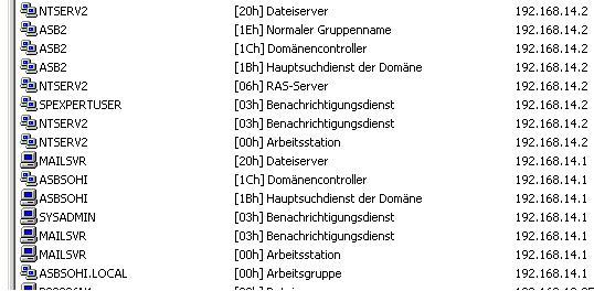

Hubert N 10 Geschrieben 23. Mai 2007 Autor Melden Geschrieben 23. Mai 2007 hmmm... da hänge ich doch mal einen Screenshot mit den gegenwärtigen Datensätzen im WINS ran. Für den Fall, dass da was fehlen sollte.... Zitieren
grizzly999 11 Geschrieben 23. Mai 2007 Melden Geschrieben 23. Mai 2007 Die Domänen heißen demnach ASB2 und ASBSOHI. Soweit scheinen die Einträge korrekt zu sein, ob die IPs stimmen weißt du dann selber. Es ist noch die Frage nach dem SP auf dem NT-DC offen .... grizzly999 Zitieren
