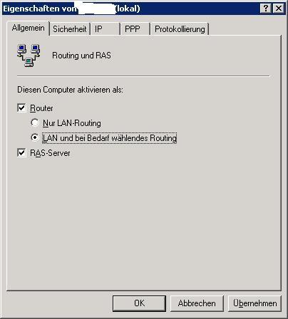

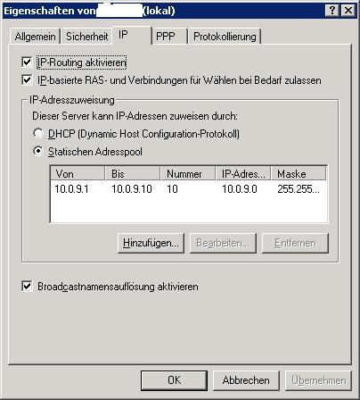

Ich habe einen Windows 2003 Server mit EINER Netzwerkkarte. Diese Netzwerkkarte hat einen satische IP u. Gateway festgelegt und ist mit 100 Mbit ans Internet angebunden. (= ein Webserver)
Ich hab Routing u. Remote Access auf dem Ding aktiviert und kann mich auch via VPN verbinden (PPTP). Dafür habe ich einen statischen IP Adresspool festgelegt. ICh komme somit lokal auf den Rechner.
Ich hab allerdings keine Möglichkeit ins INternet zu kommen wenn ich via VPN Verbunden bin. Welche Einstellungen fehlen mir hierfür?!
(ich möchte nicht den Haken "Use default gateway on remote network" entfernen)
Internet-Traffic soll durch den VPN Tunnel.
Wie kann ichs angehen?
Danke für die Hile!

Wie kann man den Default Gateway der vom Server kommt abändern? Ich hab am VPN Server lediglich RAS aktiviert, einen Static IP Range angelegt damit die Clients eine IP bekommen können vom VPN Server und sonst nichts veändert.
Mein Problem ist eher wo soll ich ansetzen etwas umzustellen? Ich hab am Client nichts gemacht außer die VPN Verbindung erstellen lassen (keine Custom-Settings)
Ich denke eher der Hund liegt am Server in den RAS Einstellungen begraben. Wie bring ich dem Teil bei, dass er Request von den VPN Clients an de RICHTIGEN Gateway weiterleitet. WO stell ich das ein?
Die Routing-Tables sind ja alle automatisch erstellt. ICh hab dort nichts manuell geändert.
Das Problem ist das Gateway, welches der RRAS hat und über das der Internetverkehr des VPN-Clients letztlich erfolgt. Es kennt den Weg zum VPN-Client nicht (die 62.xxx.xxx.1 kannst Du sicher auch nicht anpingen). Entweder legst Du dort eine Route an oder Du benutzt Adressen des lokalen Bereiches des RRAS ...
