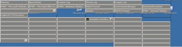

ja ok, mein fehler / wegen der fehlenden beschreibung zum system!
Anhang wird wohl noch nicht freigeschaltet sein !

laut Benutzer wird normal im Netzwerk auf Daten zugegriffen und gearbeitet,
dann tritt der fehler auf ! (sporadisch)
