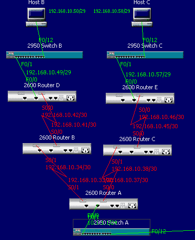

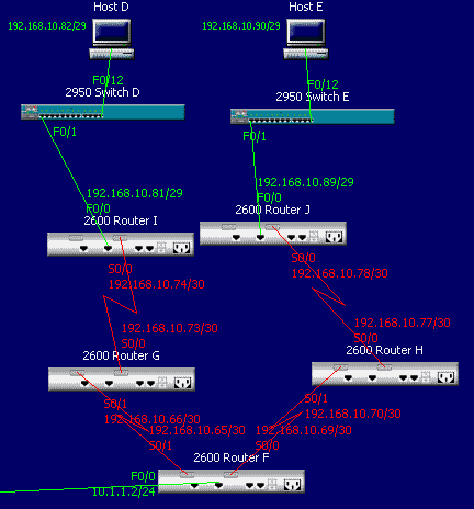

Topology:
siehe Anhang!
Grundkonfiguration der IP´s wurde gesetzt. Keine ACL´s

Das Problem liegt bei Router A und Router F. Ich komme von keinem Netz ins andere, wenns über 10.1.1.0 geht.
Von Host B zu Host C klappt es ... von Host D zu Host E auch
Nicht aber von Host B zu Host C oder Host D oder umgekehrt!
Eigentlich sollte laut Konfig dies jedoch schon klappen ... aber habe ich einen Fehler oder liegt es wie ich vermute an der Simulationssoftware?
Vielen Dank

/edit:Ok, hab mir grad noch mal die Cisco Doku angesehen, man kann die Mask zwar angeben beim network Befehl, aber sie wird wohl ignoriert, deshalb hab ich mein Posting noch mal überarbeitet... :o.
Sample Configuration for Authentication in RIPv2* [iP Routing] - Cisco Systems
Christoph
Hallo Christoph
Zuerst, danke für deine Hilfe
Ich habe nun das bei mir nachgebaut (CCNA Network Visualizer 5.0)
und klappt bei mir nicht ... bin mir aber sicher alles korrekt eingegeben zu haben :(
Scheint wohl an der Router Sim zu liegen ... hatte ja schon Probleme, das ich mit EIGRP nicht über 15 Hops kam ... also die Rip Beschränkung ... eventuell nimmt er immer noch Rip 1 ... dann würden VSLM das KO Kriterium sein ... bzw die Simu ist einfach Schrott :-)
Aber etwas anderes ist hier im Schulungszentrum nicht vorhanden und Trainer für Cisco bekomme ich erst im August für 2 Tage.
Habe aber noch einen Gedankenfehler meinerseits bemerkt.
Du gibst die Network Netze an, welche an den Interfaces anliegen.
Ich dachte bis dato, das ich alle angeben muss, wohin geroutet werden muss ... aber dein Router 2 hat kein Network für 192.168.10.0 ... daher habe ich wohl gerade was gelernt.
Könntest du es mir noch bestädigen, das ausschließlich bei "Network" nur die NetzID´s angegeben werden, welche an den Interfaces anliegen.
Vielen Dank
Edit: OK, neue Erkenntnisse: Habe nun mal Rip1 und alles über die Standard Subnet (192.168.0.0/24) (10.0.0.0/8) getestet ... klappt prima ... habe dann auf (192.168.0.0/24) (10.1.1.0/30) umgestellt und Rip 2 ... geht NICHT ... dann wieder zurück auf (10.0.0.0/8) ... geht NICHT (Rip2) ... zurück auf Rip1 ... GEHT.
Ergo: Die Simualtion ist Schrott ... er zeigt zwar alles mögliche an, aber wird wohl ausschließlich Rip1 verwendet. Deshalb auch wohl nach 16 Hops Sense mit EIGRP (wo ich aber 100 Hops schaffen müßte)
