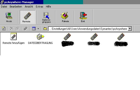

Ich meine du kannst einfach mehrere Hosts einrichten und benennen, und dann brauchst nur den jeweiligen Host doppelt anklicken und schon kannst den anderen Rechner Fernsteuern.
Hab dir ein Bild angehängt.
Kannst dir anschauen. Glaub du hast das gemeint.
PS.: unter den schwarzen flecken stehen nun die einzelnen Rechnernamen, die ich Fernsteuern kann.
