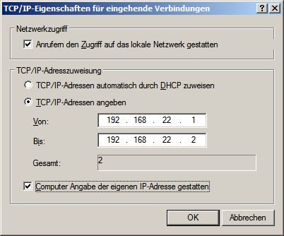

voyager1111 10 Geschrieben 27. Juli 2007 Autor Melden Geschrieben 27. Juli 2007 okay, die fehlende rückroute leuchtet mir jetzt auch ein. nun ist es leider so, dass ich vor-ort eine isdn einwahl via windows realistiert habe. dort kann ich leider keine route eintragen, normalerweiser bekomme ich i.d.r immer eine 255.255.255.255 maske. ich habe das gefühlt, ich muss jedes dialer interface eine rückroute eintragen. doch wie und was soll ich eintragen ? ps. isdn-flat ist natürlich auch vorhanden. Zitieren
rob_67 10 Geschrieben 27. Juli 2007 Melden Geschrieben 27. Juli 2007 Hi, wenn du eine isdn einwahl hast, solltest du eventuell den rechnern die ips zuweisen oder hast du die ips jetzt statisch drin? die brauchen auf jeden fall die ips auf den dialern als gateway (egal ob fest eingetragen oder zugwiesen). und wenn dieser gateway nicht default gateway ist dann noch eine route : PC1: route -p add 192.168.20.0 mask 255.255.255.0 192.168.22.1 gruss rob Zitieren
voyager1111 10 Geschrieben 27. Juli 2007 Autor Melden Geschrieben 27. Juli 2007 Hi, wenn du eine isdn einwahl hast, solltest du eventuell den rechnern die ips zuweisen oder hast du die ips jetzt statisch drin? die brauchen auf jeden fall die ips auf den dialern als gateway (egal ob fest eingetragen oder zugwiesen). und wenn dieser gateway nicht default gateway ist dann noch eine route : ah verstehe, dass heisst, die rechner auf denen ich mich eingewählt habe, würde ich einfach eine route hinzufügen! mmm...für einen oder zwei rechner kann man das sicherlich machen. PC1: route -p add 192.168.20.0 mask 255.255.255.0 192.168.22.1 das ist natürlich eine gute idee, werde morgen berichten, ob der kleine trick funktioniert. flexibler würde es wohl sein, wenn ich die dialer ips per dhcp zu ordne, oder ? Zitieren
