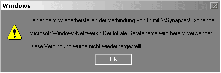

Wenn ich jetzt eine Datei direkt auf einer Serverfreigabe Speichere, erscheint Die unten gezeigte Fehlermeldung "Fehler beim Wiederherstellen ......".

Kann sein dass du mehrere Verbindungen zu dem Server hast. Oder das die Verbindung auf eine Laufwerkbuchstabe geht, die Bereits verwendet wird?
Trenne alle Verbindungen und Verbinde die Erneut, achte dabei das jede Buchstabe nur einmal belegt wird, was passiert dann?
Pingen kannst du den Server aber problemlos, oder?
