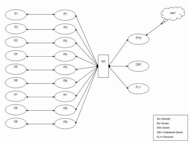

STP-Berlin 10 Geschrieben 26. August 2007 Melden Geschrieben 26. August 2007 Hallo zusammen! Ich wollte mich mal nach längerer Zeit(3 Jahre) wieder ins Subnetting reinfummel. Zur besseren Verständnis zu meinen Fragen habe ich eine Skizze gemacht, damit ich weiss ob ich es verstanden habe. Meine Frage: Ist das wie auf der Skizze machbar, uneffizient oder unvollständig? SKIZZE IST IM ANHANG In S1 bis S4 werden nicht mehr als 20 Host benötigt. In S5 und S6 werden maximal 100 Hosts benötigt. In S7 bis S9 werden nicht mehr als 15 Hosts benötigt. S1-S9 sollen nicht mit einander kommunizieren können(deshalb Subnetze). Gedacht habe ich mir jetzt folgendes. Da ich ja für das Beispiel 9 Subnetze brauche, würde ich als Subnetz Maske die 255.255.240.0 nehmen. IP's für die Subnetze und Router(In Richtung Subnetze) Netz ID/BC 172.16.0.0/172.16.15.255 172.16.16.0/172.16.31.255 172.16.32.0/172.16.47.255 172.16.48.0/172.16.63.255 172.16.64.0/172.16.79.255 172.16.80.0/172.16.95.255 172.16.96.0/172.16.111.255 172.16.112.0/172.16.127.255 172.16.128.0/172.16.143.255 Adressanfang/Adressende 172.16.0.1/172.16.15.254 172.16.16.1/172.16.31.254 172.16.32.1/172.16.47.254 172.16.48.1/172.16.63.254 172.16.64.1/172.16.79.254 172.16.80.1/172.16.95.254 172.16.96.1/172.16.111.254 172.16.112.1/172.16.127.254 172.16.128.1/172.16.143.254 Für die Router Richtung Server und Inet Subnetz Maske 255.255.255.0 IP's für R1-R10, DB1 und FL1 Netz ID/BC 192.168.1.0/192.168.1.255 Adressanfang/Adressende 192.168.1.1/192.168.1.254 Ist das alles korrekt so oder habe ich einen Denkfehler? Könnte ich das Beispiel noch kompakter machen? Vielen Dank schon mal. Zitieren

Christoph35 10 Geschrieben 27. August 2007 Melden Geschrieben 27. August 2007 Kommt auch drauf an, wo du Wachstumsmöglichkeiten haben willst: bei der Anzahl der Netze oder bei der Anzahl der Hosts pro Subnet. Ich würde, falls möglich, VLSM nutzen. Falls die Anzahl der Hosts einigermaßen konstant bleiben wird, kannst Du das z.B. so aufteilen: Die Netze S5 und S6 mit 25 Bit Subnet-Mask. Die Netze S1-S4 und S7-S9 mit 27 Bit Subnet Also: 172.16.0.0/25 für Netz 5 172.16.0.128/25 für Netz 6 172.16.1.0/27 für Netz 1 172.16.1.32/27 für Netz 2 172.16.1.64/27 für Netz 3 172.16.1.96/27 für Netz 4 172.16.1.128/27 für Netz 7 172.16.1.160/27 für Netz 8 172.16.1.192/27 für Netz 9 Christoph Zitieren

hforster 10 Geschrieben 27. August 2007 Melden Geschrieben 27. August 2007 Hi Noch eine Frage. Wieso willst du für jeden Router ein eigenes Subnet vergeben. Jeder Router ist mit einem Bein in deinen Sx-Netzen und mit dem anderen in dem Transfernetz deines Switches. nice day Zitieren

STP-Berlin 10 Geschrieben 27. August 2007 Autor Melden Geschrieben 27. August 2007 @hforster Eine Maske von 255.255.255.0 macht nicht viel sinn wenn z.B. 9 Abteilungen ohne Kommunikation untereinander haben sollen. Auf deine Frage wegen den Routern. Wie soll ich 9 Subnetze auf einen Router schalten? Eine Frage an alle: Bei den kleineren Routern kann man meist nur eine IP und eine Maske auf beiden seiten eintragen. Geht das bei den midrange Routern auch nur oder kann mann dort auf beiden seiten eine Maske und mehrere IP's verschiedener Adressbereich eingeben? Wenn ja, könnte ich natürlich auch die 9 Router durch einen ersetzten. @Christoph35 Stimmt jetzt weis ich glaube ich was du meinst. Ich hätte anstatt /20 auch /23 nehmen können. Bei /23 sind es 128 netze und 510 hosts pro netz, was ja immernoch genug reserve ist. Danke Zitieren
Christoph35 10 Geschrieben 27. August 2007 Melden Geschrieben 27. August 2007 Wie soll ich 9 Subnetze auf einen Router schalten? Auf Cisco-Routern geht es mit Sub-Interfaces. Das sind "virtuelle"/logische Interfaces. Die werden dann z.B. mit fa0/0.1, fa0/0.2 etc. angegeben. Du brauchst aber nur ein physisches LAN-Interface. Kann man auch mit seriellen Schnittstellen nutzen, falls man z.B. mehrere Frame-Relay-Verb. über ein serielles Interface abwickeln will. Siehe z.B. auch: Cisco IOS Switching Services Configuration Guide, Release 12.1 - Configuring Routing Between VLANs with IEEE 802.1Q Encapsulation [Cisco IOS Software Releases 12.1 Mainline] - Cisco Systems Ich hätte anstatt /20 auch /23 nehmen können. Bei /23 sind es 128 netze und 510 hosts pro netz, was ja immernoch genug reserve ist. Exakt. Damit lässt Du die genügend Freiraum für weitere Hosts und hast die Möglichkeit, weitere Netze abzugrenzen. Christoph Zitieren
