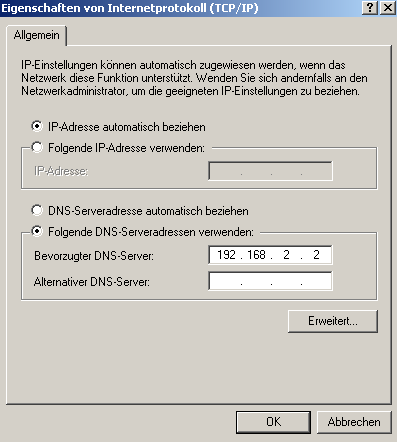

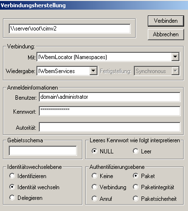

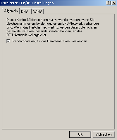

rok 12 Geschrieben 19. September 2007 Autor Melden Geschrieben 19. September 2007 Es gab viele kleine Macken und es galt einige Hürden zu überwinden. Zunächst: Am besten erst mal alle selbsternannten Admins in den Keller schicken :) und aufpassen, dass die nicht währenddessen an der Konfig rumfummeln. Dann Domänen-Richtlinien überprüfen, nicht dass vom DC einem die Firewall aufgedrängelt wird. Ich mach das in meinen selbst konfigurierten Netzen nicht, da sind die Softwarefirewalls aus. Intern ist das doch Gurk? Zumindest in den kleinen Hutzelbuden, wo ich rumdoktern darf... Danach fleißig mit dem wbemtest (start > ausführen > wbemtest [enter]) testen. Wenn dieser eine Verbindung hinbekommt, sind 90% des Weges schon gegangen. Als Testverbindung immer einen Remote-PC wählen (lokal geht nicht). Zum Beispiel: \\server\root\cimv2 (siehe Anhang: bild1) Wenn das klappt, dann mal den FQDN ausprobieren: \\server.domain.local\root\cimv2 Wenn letzte Verbindung klappt, dann geht auch zu 100% der Scan. Folgende Fehler hatte ich noch gemacht: Durch die Einwahl per VPN musste ich noch ein paar Einstellungen vornehmen. Ganz wichtig war, dass ich den dortigen DNS eintrage (siehe Anhang: bild2) und den Standardgateway des Remotenetzwerks verwendete (siehe Anhang: bild3). Danach fluppte alles wie von allein. Man korrigiere mich, wen obige Angaben nicht stimmen sollten. Was auf jeden Fall helfen dürfte, wäre eine detailliertere Fehlermeldung. Klar, dass ein WMI-Fehler auftritt, wenn der Zugriff per Firewall geblockt wurde, aber die Möglichkeiten sind so weitreichend, das "WMI-Fehler" nicht wirklich aufschlussreich ist. Aber da waren wir uns ja schon nahezu einig. Die letzten Scans habe ich per VPN gemacht, wobei ich die ersten direkt vor Ort gestartet hatte. Leider total übermüdet, denn sonst wäre mir aufgefallen, dass die Firewall auf den Geräten aktiviert war. :suspect: Zitieren
