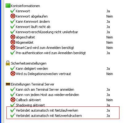

kewes 10 Geschrieben 4. September 2007 Autor Melden Geschrieben 4. September 2007 Ach, ganz vergessen. Hier ist nochmal ein Screenshot von Sisoft Sandra. Zitieren

kewes 10 Geschrieben 5. September 2007 Autor Melden Geschrieben 5. September 2007 Hallo Dr. Melzer, vielen Dank für schnelle Antwort! :) Ja, mir ist klar, dass es sich bei WinXP Pro nicht um ein Sever-Betriebssystem handelt. Aber es ist so, dass es hier momentan so eingestellt ist und ich ungerne das BS wechsle. Außerdem sind die Anforderungen an einen Fileserver ja eigentlich nicht so besonders hoch und eigentlich sollte Windows XP Pro das ja irgendwie bewältigen können. Ich bin mir auch nicht so sicher, ob es am Server oder am Client liegt. Es wäre also falsch dem Server ein neues Betriebssystem zu spendieren, wenn der Fehler an den Einstellungen des Clients liegt. Ich habe auf dem Server einige zusätzliche Ordner freigegeben und diese werden auf dem Client auch aufgelistet. Aber ich kann vom Client nicht auf diese Ordner zugreifen. Ich bekomme auch hier wieder diesen Fehler. Also, ich habe das Gefühl, dass der Client sich mit einer ungültigen Benutzerkennung automatisch einloggt. Wieso das so ist, weiß ich nicht. Sisoft Sandra sagt ja auch aus, dass "Netzlaufwerke automatisch verbinden" aktiviert ist. Ich frage mich, wo kann ich diese Automatik deaktivieren?? Ich wäre echt froh, wenn mir jemand hier einen Tip geben kann Ich bin schon ziemlich am verzweifeln.. :-/ Gruss kewes :) Zitieren
