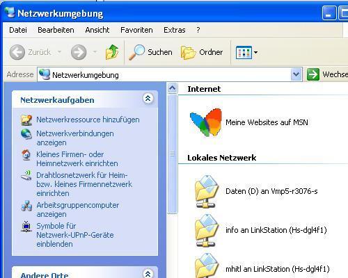

kewes 10 Geschrieben 14. September 2007 Autor Melden Geschrieben 14. September 2007 Hallo Rudy, vielen Dank für die Tipps! :) Ja, ich weiß das mit dem Serverbetriebssystem. Aber WinXP Pro unterstützt bis zu 10 Verbindungen und da wir genau so viele Rechner hier stehen haben, reicht das zum Glück. Es werden zum Glück auch nicht mehr. Also, das Problem habe ich beseitigen können. Mit einem "net use s: \\SERVERNAME\d$ PASSWORT /user:BENUTZER" habe ich Zugriff erhalten. Aber nur auf den Rechnern, auf denen es nicht geht. Ich möchte es gerne auf allen Rechner vereinheitlichen. Aber komischerweise ist es bei einigen Rechnern so, dass die Netzlaufwerke in der Netzwerkumgebung aufgeführt werden, aber nicht im Arbeitszplatz verbunden sind. Auf diese Netzlaufwerke kann ich zugreifen. Das hat aber auch zur Folge, dass der Befehl "net use s: \\\SERVERNAME\d$ PASSWORT /user:BENUTZER" nicht funktioniert. Wie kann ich diese Verbindungen, die unter der Netzwerkumgebung aufgeführt sind, wieder entfernen? Gruss kewes Zitieren
kewes 10 Geschrieben 14. September 2007 Autor Melden Geschrieben 14. September 2007 Hier nochmal ein Bild dazu. Zitieren
rudy1212 10 Geschrieben 14. September 2007 Melden Geschrieben 14. September 2007 net use * /delete /yes trennt dir alle netzwerkverbindungen. und $ freigaben sind nur für administratoren da. normale user könnnen sich nie auf diese share verbinden! hier immer die "normalen" freigaben verwenden. am besten du schreibst für jeden Rechner eine patchdate und die legst du ihm auf den desktop: net use * /delete /yes net use s: \\server\freigabe servername\username password ..... ..... wenn´s probleme gibt werden zuerst immer alle freigaben gelöscht und dann neu aufgebaut. achte aber auch darauf ob nicht ein usb-stick einen laufwerksbuchstaben belegt hat. dann gibts auch immer probleme. dere rudy Zitieren
