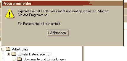

rainman 10 Geschrieben 15. August 2003 Melden Teilen Geschrieben 15. August 2003 Hallo, ich hab hier einen netten Fehler...... wenn ich mit der rechten Maustaste auf dem Start-Button den Explorer aufmache, kommt der Fehler "Explorer.exe hat einen Fehler verursacht und wird geschlossen. Ein Fehlerprotokoll wird erstellt" Nachdem nix geholfen hat, hab ich W2K SP4 überinstalliert (war vorher schon auf SP4). Danach war der Fehler weg, aber ich hatte nur noch den IE5. Nach Installation des IE6 SP1 war dann der Fehler wieder da..... ***edit **** streiche-> Das normale starten mit Hilfe eines Icon auf den Desktop geht, allerdings ist er dann in einem anderen Anfangsverzeichnis... setze-> Der Fehler tritt sporadisch auf egal von wo man den Explorer startet. Wenn ich 10x den Explorer starte, dann schließt er sich 5x davon. *** /edit *** Hat jemand schon mal so was gehabt? Wo ist dieses Fehlerprotokoll. In der Ereignisanzeige kann ich nichts finden. Herzlichen Dank im Voraus Zitieren Link zu diesem Kommentar
