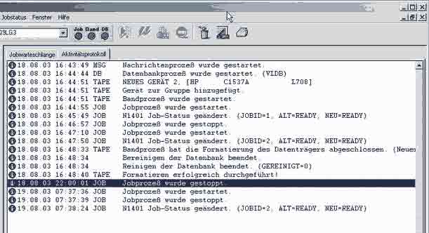

HLG 10 Geschrieben 18. August 2003 Melden Geschrieben 18. August 2003 Hallo, ich benutze ArcServe 2000. Letzte Zeit starte der Jobprozess nicht mehr. Manchmal kann ich es zwar manuell starten, aber nach ein paar Sekunden beendet er wieder! :shock: Habt ihr vielleicht eine Erklärung dafür? Oder sogar eine Lösung? Das wäre super! Dank und Gruß Zitieren

HLG 10 Geschrieben 18. August 2003 Autor Melden Geschrieben 18. August 2003 Ja das hab ich schon gemacht, jedoch ohne Erfolg :-( Ich habe es jetzt mal deinstalliert und in einem anderen Verzeichnis installiert. Jetzt ist der Jobprozess zwar gestartet, aber mal schauen wie es noch morgen ausschaut. :suspect: Zitieren
HLG 10 Geschrieben 19. August 2003 Autor Melden Geschrieben 19. August 2003 Es klappt trotzt Neuinstallation nicht! :mad: Also nach der Neuinstallation hat der Jobprozess gestartet. Dann habe ich die Sicherung auf 23:00 Uhr starten eingestellt und Datenbankbereinigen auf 22:00 Uhr. Und um 22:00:01, wo der Datenbankbereinigung hätte starten sollen, da hat er den Jobprozess einfach gestoppt!!! Warum stoppt er den immer?? Zitieren
MaxMaster 10 Geschrieben 19. August 2003 Melden Geschrieben 19. August 2003 Ich glaube, mit der Lizenzierung von Arcserve stimmt was nicht. Schau mal im Protokoll nach. Zitieren
HLG 10 Geschrieben 19. August 2003 Autor Melden Geschrieben 19. August 2003 Da steht leider nichts drin wegen Licensen... Zitieren
MaxMaster 10 Geschrieben 19. August 2003 Melden Geschrieben 19. August 2003 Auch nicht im Ereignisprotokoll vom OS? Ich würde Arcserve deinstallieren und das CA_LIC-Verzeichnis auf C versuchen zu löschen und dann neu Arcserve neu inst. und die Lizenz neu registrieren. Zitieren

HLG 10 Geschrieben 27. November 2003 Autor Melden Geschrieben 27. November 2003 Erst nach dem deinstallieren von ArcServe UND löschen von "C:\CA_lic" hat es wieder funktioniert. Allerdings habe ich nichts an den Reg-Einträgen machen müssen. Gruß HLG Zitieren
