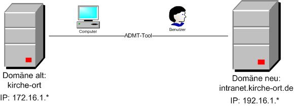

So,
nach längerem Überlegen ist mir doch noch ein Haken - oder vielmehr eine Herausforderung eingefallen. Vielleicht gähnt darüber auch der ein oder andere ... Jedenfalls wäre es nett, wenn mir dabei jemand - schon wieder - weiterhelfen könnte:
Ich möchte ja die Benutzer mittels des ADMT 3.0 von einer alten Domäne (hier: kirche-ort) in eine neue (hier: intranetkirche-ort.de) überwechseln (s. Bild). Der neue Server ist aufgesetzt und standby. Jetzt ist es aber so, dass beide ganz unterschiedliche IPs haben (-> an DNS gekoppelt -> an AD gekoppelt). Der alte hat - in gruer Vorzeit mal festgelegt - die IP 172.16.1.3 der neue soll die 192.168.0.3 haben. Jetzt ist es aber so, dass diese beiden Server sich dann aber nicht "sehen", bzw. auch keine Daten austauschen können. Wie bewerkstellige ich damit denn jetzt meine Benutzer/Computerkontenmigration?
Folgende Möglichkeiten fallen mir ein, aber welche ist die richtige?
01. Einen Router zwischen die beiden Server klemmen?
02. Den neuen Server mit zwei Netzwerkkarten ausstatten und eine für das 172er-Netz, die andere für das 192er-Netz einrichten udn Routing aktivieren?
03. AD ohne DNS aufsetzen, dem neuen Server kurzzeitig eine 172er IP geben und DNS nach der Migration im Nachhinein konfigurieren?
04. Den alten Server vom Netz nehmen, die DNS und IP-Einstellungen nach 192er-IP ändern und dann die Nutzer migrieren?
Oder, wie machend as die Profis?
Zusatzfrage:
Nach der Umstellung auf die neue Domäne und die neuen IP-Bereiche, können sich die Clients ja erst wieder an der Domäne anmelden, wenn sie ein neues Vertrauenskonto in der Domaine haben. Dazu habe ich es bisher so gemacht, dass die Rechner aus der Domaine raus (-> Arbeitsgruppe) und dann wieder (in die neue) hinein genommen werden, damit das neue Vertrauenskonto erstellt wird.
Nun sind es aber ca. 40 Rechner mit denen ich das durchziehen müsste, zudem müsste ich die Benutzerprofile ja auch nach Anmeldungd an der neuen Domaine wieder einrichten oder zumindest wieder einspielen.
Geht das irgendwie anders schneller? Vielleicht über eine Sammeleinrichtung anhand der ausgelesenen SIDs der Clientrechner o.ä.?
Danke für Eure Hilfe vorab!

Servus,
gib doch dem neuen Server vorübergehend, während der Migration eine IP-Adresse aus dem Bereich 172.16.x. Wenn die Migration angeschlossen ist, kannst du die IP-Adresse dann ja ändern.
Wie willst du auf dem neuen Server das AD installieren ohne DNS?
Das DNS ist für das AD elementar.
Das kannst du auch machen.
Eieieiii.... dann hast du aber das Prinzip von ADMT noch nicht verstanden.
Genau das ist doch der Vorteil von ADMT. Du migrierst im ersten Schritt das Benutzer- und im zweiten das Computerkonto. Somit bleiben dir also alle Profile erhalten.
Der Benutzer schaltet dann seinen Client aus der alten Domäne aus, baut ihn in der neuen Domäne auf, fährt den Client hoch und meldet sich mit seinen Benutzerdaten an.
Alles sieht für den Benutzer dann so aus, wie vorher.
Bei der Migration mit ADMT legt das Tool einen neues Benutzerkonto in der neuen Domäne an und fügt die SID des alten Benutzerkontos aus der alten Domäne, an das neue Benutzerkonto der neuen Domäne als SIDHistory hinzu.
Das Benutzer- sowie Computerkonto wird in der neuen Domäne während der Migration mit ADMT automatisch erstellt.

Hallo!
Jetzt wird es langsam konkret und ich teste mal und - natürlich - gibt es schon Probleme mit dem Testnutzer.
01. Es besteht über einen Switch eine psysikalische LAN-Verbindung zwischen den beiden Servern (*.9 und *.10) bzw. Domänen ('domäne' und 'intranet.domäne-ort.de')
02. Die gegenseitige Vertrauensstellung ist bei beiden Servern eingerichtet.
03. Funktinierende Namensauflösung. Mit nslookup zeigen beide die richtigen Namen an. Ich kann mir gegenseitig die DNS-Server ins DNS-MMC holen. Die Ereignisanzeige zeigt keine Fehler an.
04. Die Admins beider Rechner/Domänen heißen gleich, haben das gleiche Kennwort und sind Domainadmins.
05. Wechsel des "alten Server" in den einheitlichen 2003er-Modus wird immer angzeigt "Es konnte nicht gewechselt werden, da der Verzeichnisdienst ausgelastet ist."
Im ADMT 3.0 (auf dem Quellserver) wird mir folglich auch die Quelledomäne und der dazugehörige DC angezeigt, auch die Zieldomäne ist schon richtig, aber nicht der DC ('beliebiger').
Was mache ich falsch?
MD

nslookup zeigt die richtige Bezeichnungen für die Server an.
Weiterhin zeigt das ADMT-Tool mir aber bei der Auswahl des zweiten DC nur <beliebiger Domaincontroller> an und sagt, die Domäne könne nicht gefunden werden (Fehlercode 1355, Domäne: INTRANET)
INTRANET taucht hier als gewählter NETBios-Name auf. Bei der AD-Einrichtung wurde aber intranet.kirche-ort.de anegegeben. Die DNS-Einträge sind dementsprechend (intranet.kirche...). Liegt darin evtl. der Fehler?
Abschliessend habe ich nochmal adprep/domainprep durchgeführt. Aber es war schon alles aktualisiert. Ebenso /forestprep.
P.S.: HAst Du so ne Art Amazon-Wunschliste?
Eieieiiii... das ADMT ziert sich aber ganz schön, es kann aber nicht mehr viel sein ;) .
Wenn ich es richtig in Erinnerung habe, hast du das ADMT in der Quell-Domäne installiert?
Falls ja, installiere doch mal das ADMT in der Ziel-Domäne und füge den Domänen-Admin aus der Ziel-Domäne, auf einem Test-Rechner in die lokale Gruppe der Administratoren.
Anschließend versuche eine Test-Migration und kontrolliere ob es funktioniert.
Gehe aber zusätzlich nochmals das Whitepaper zu ADMT durch, was du sicherlich schon gemacht hast, aber ein zweitesmal schadet nicht ;).
Yusuf`s Directory - Blog - Benutzermigration mit ADMT v3: How-To
Der Name "intranet.kirche-ort.de" ist der DNS-Name der Domäne, aber nicht der NetBIOS-Name der Domäne. Denn der NetBIOS-Name einer Domäne kann lediglich 15 Zeichen lang sein. Der DNS-Name meiner eigeneen Domäne lautet "intra.dikmenoglu.de", der NetBIOS-Name lautet aber "Dikmenoglu".
Das kann aber auch lediglich ein Anzeigefehler sein, wie er z.B. bei einer AD-Suche ebenfalls erscheint. Es wird dann als Domäne lediglich das erste Oktett vom DNS-Namen der Domäne angezeigt.
Mit Sicherheit nicht.
Das war auch unnötig. Mir fehlte nur der Überblick was du bisher getan hattest bzw. von wo/was nach wo/was migriert wird.

So,
umgekehrt habe ich hetzt genau das gegenteilig logische Problem: Der Server der Zieldomäne und der entsprechende DC ist erreichbar, ebenso die Quelldomäne, aber nicht der dazugehörige DC. Die Fehlermeldung hier ist aber eine andere, wenn ich <beliebiger DC> stehen lasse: "ADMT konnte keine Verbindung zum DC \\server.domäne in der Domäne NETZWERK herstellen . Der Netzwerkpfad wurde nicht gefunden (0x80070035)."
Ich sehe mich schon die Rechner wieder einzeln einbinden ...
Der Blogeintrag liegt hier und wird zig Male am Tag angesehen. Bringt aber leider nix, da ich nicht über die Zündstufe 1 hinauskomme.
Gibt es irgendwelche Dienste, die zwingend gestartet werden müssen? Der Ziel-Server ist ein x64-er System mit Win2K3 x64 Std; der Quellserver ein normale Win2K3 auf einer x32er Maschine. Die beiden sehen sich, können gemeinsam in die MMCs gebracht werden, tauschen munter Daten aus, aber Benutzer migrieren lassen wollen sie mich nicht. Grrr.
Hast Du noch Ideen?
