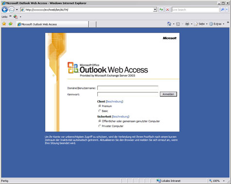

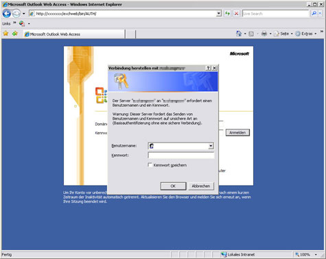

DrJay 10 Geschrieben 10. Oktober 2007 Melden Teilen Geschrieben 10. Oktober 2007 Hallo miteinander, ich arbeite in einer Werbeagentur und möchte für unsere "herzchen" den externen Zugriff, welcher durch einen VPN connect sowieso schon vieeeeell zu kompliziert ist, vereinfachen in dem ich die Formbased Authentification einsetze. Folgendes Problem (wohl definitiv eine Konfigurationspunkt übersehen) stellt sich mir: Nach dem Aktivieren der Formbased Authentification und dem Aufruf der Weburl: http://xxxxxxx/exchweb/bin/AUTH erscheint der Loginscreen. (siehe Anhang 1) Gebe ich nun einen Benutzernamen mit OWA Zugriffsrechten an und logge mich ein, erhalte ich das Standardpopup welches man auch bei der Standardanmeldung http://xxxxxxx/exchange/user.name zu sehen bekommt. (siehe Anhang 2) Fülle ich dieses aus, werde ich zum Postfach weitergeleitet. Nur wozu benötige ich eine Formbased Authentification wenn dieses optisch etwas mißratene Popup nochmals nach den Benutzerdaten fragt? Irgendwo hängt da noch eine zweite Authentifizierungsmethode dazwischen...nur wo? liebe Grüße René Zitieren Link zu diesem Kommentar
