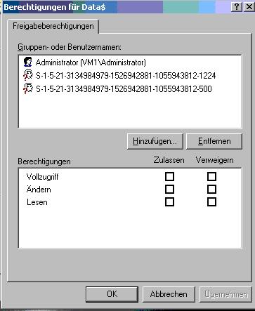

Wurzelsepp 10 Geschrieben 24. Oktober 2007 Melden Geschrieben 24. Oktober 2007 Hallo Leute, ich hab irgendwie das Gefühl das ich grob mist gebaut habe ... Mal ein kleine Übersicht wie alles aufgebaut ist VMware Host (Win2k3 Ent) - (VMware Sessions + Homelaufwerke + Files liegen auf einer SAN) 1. Vmware Session Win2k3 DC+DNS+DHCP 2. VMware Session Win2k3 Exchange 3. VMware Session Win2k3 Print Server Jetzt zu meinem Problem ... Der VMware Host ist *leider* in der Domäne integriert, damit ich den einzelnen Ordner User/Gruppen zuweisen konnte. Ich habe nun gestern alle Vmware Session heruntergefahren und das Host System. Danach alles wieder brav hochgefahren und jetzt kann ich am VMware Host keine Rechte mehr setzen. Ich kann nicht mal mehr dir SID auslesen wenn ich auf Freigabe gehe. Ich vermute mal das der Host die Domäne nicht findet (da der DC erst später hochgefahren wird) und jetzt nix mehr mit den Benutzerrechten anfangen kann. edit: Hab was vergessen Dazu kommt noch das ich jetzt nicht mehr von den Sessions aus auf die Shares zugreifen kann, die auf dem Host liegen Hat jemand ne Lösung was ich da tun kann? Kann ich irgendwie die SID auslesen lassen von Hand, oder sowas in der Art) MFG Wurzelsepp Zitieren

Wurzelsepp 10 Geschrieben 24. Oktober 2007 Autor Melden Geschrieben 24. Oktober 2007 dann kann ich aber die Files nicht mehr verwalten, die auf dem Host liegen. Wie schon gesagt der VMware Host ist an eine SAN angeschlossen. Auf dieser SAN liegen die Homelaufwerke etc. Die Laufwerke sieht natürlich nur der VMware Host (werden als SCSI Laufwerke gemountet). Wenn ich den VMware Host jetzt aus der Domäne nehme, kann ich keine Berechtigungen setzen... Das war auch der Grund warum er in der Domäne ist Zitieren
