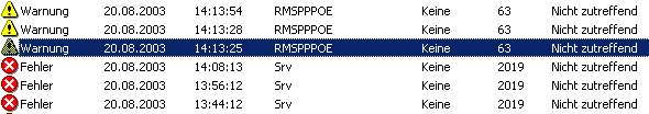

p.s.: Diese Fehlermeldungen bekomme ich aus dem Ereignisprotokoll:

Die geschilderte Fehlermeldung scheint aber auf irgendein sehr viel heftigeres Problem, wahrscheinlich mit dem Modem, hinzuweisen. Denn selbst als ich ab und an hinausgeworfen wurde, konnte ich mich sofort wieder anmelden (FRITZ!DSL), ein Rechnerneustart war nie notwendig.
Liefert ein Doppelklick auf die Fehlermeldungen genauere Informationen?
