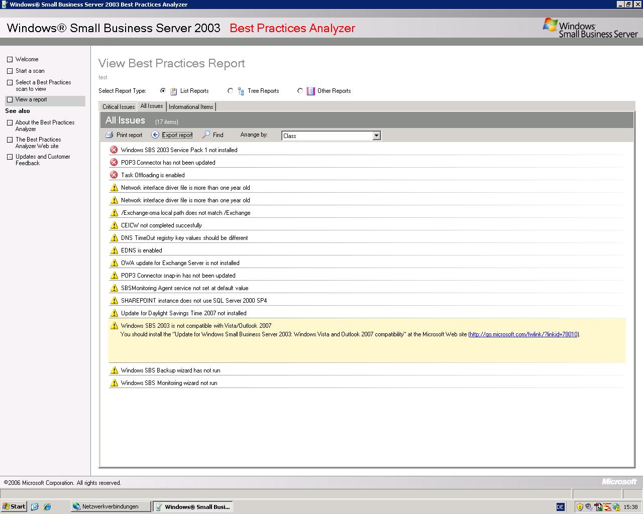

GuentherH 61 Geschrieben 1. Juli 2008 Melden Geschrieben 1. Juli 2008 Hallo. Überprüfe doch einmal dein System mit dem BPA - SBS 2003 Best Practices Analyzer | Blog SBSPraxis.de LG Günther Zitieren
alexnann 10 Geschrieben 1. Juli 2008 Melden Geschrieben 1. Juli 2008 Habe ich gemacht...komischerweise meckert er das Sp1 für sbs an. Installiert ist sp2 Allerdings muss ich dazu sagen das es eine SBS migration war also alter 2003er sbs auf neue hardware. Hab dann natürlich erst den server installiert , setup abgebrochen, service packs installiert , dann dcpromo, fsmo dienste übertragen und dann setup fortgesetzt. Zitieren
GuentherH 61 Geschrieben 1. Juli 2008 Melden Geschrieben 1. Juli 2008 Hallo. komischerweise meckert er das Sp1 für sbs an. Installiert ist sp2 Das es kein SBS SP2 gibt, kann es auch nicht installiert sein. Du hast das Windows 2003 SP2 installiert, und das ist etwas ganz anderes als das SBS 2003 SP1. Installiere einmal das notwendige ServicePack (also das SBS2003 SP1) und führe alle anderen notwendigen Arbeiten durch, die der BPA vorschlägt. Die letzten beiden Punkte (Backup und Monitoring) würde ich mir auch zu Herzen nehmen. Du fragst zwar in deinem Beitrag nach einer Lösung, die einfachsten Mittel um deinen Server zu überwachen verwendest du aber nicht. LG Günther Zitieren
alexnann 10 Geschrieben 3. Juli 2008 Melden Geschrieben 3. Juli 2008 @günther sorry der server war 2 tage alt...ich bin leider noch nicht zu allem gekommen. SBS SP1 habe ich jetzt installiert...damit sind viele fehler verschwunden. @all das eigentliche problem war der vierenscanner der einen Proxy besitzt der auch beim deaktivieren des scanners weiter aktiv ist und probleme mit dem exchange macht. Viren Scanner war G Data AVK Bussiness. Zitieren
GuentherH 61 Geschrieben 3. Juli 2008 Melden Geschrieben 3. Juli 2008 Hi. sorry der server war 2 tage alt...ich bin leider noch nicht zu allem gekommen. Alles klar und Hauptsache es funktioniert jetzt alles :) LG Günther Zitieren
