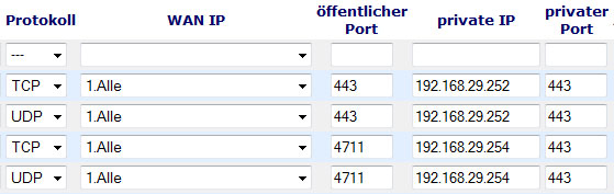

chickengeorge 10 Geschrieben 1. Dezember 2007 Melden Teilen Geschrieben 1. Dezember 2007 Hallo Leute, ich habe mal wieder ein Problem ... Folgendes: Ich habe 2 Netze. Einmal das Netz „C“ und das Netz „I“ und einen Internet-Anschluß. Router-IP ist die 192.168.29.253. Der Server des Netz "C" hat 2 IP-Adressen bzw. 2 Netzwerkkarten: 192.168.35.254 und 192.168.29.252. Der Server des Netz "I" hat die IP-Adresse 192.168.29.254. Beide kommen ohne weiteres ins Internet und es gibt auch keine Kollisionen. Beide Server sind Windows 2003 Small Business Server mit Active Directory, DHCP, WINS, DNS. Als zusätzliches Feature nutzen beide Outlook Web Access (OWA) für den Zugriff auf E-Mails von außerhalb des Büros. Wenn eine Anfrage über DynDNS für OWA über Port 443 reinkommt, dann wird dieser automatisch an den Server des Netz „C“ weitergeleitet. Outlook Web Access erscheint, man kann sich einloggen und Mails abrufen. Wie kann ich es nun bewerkstelligen, dass wenn eine Anfrage über bsp. Port 4711 reinkommt, diese an den Server des Netz "I" weitergeleitet wird und Outlook Web Access des zweiten Servers zum Einsatz kommt? Wo kann man den Port für OWA ändern? https://server1.dyndns.org/exchange --- funktioniert problemlos https://server1.dyndns.org:4711/exchange --- funktioniert leider nicht Danke im Voraus Gruß Chickengeorge Zitieren Link zu diesem Kommentar

chickengeorge 10 Geschrieben 1. Dezember 2007 Autor Melden Teilen Geschrieben 1. Dezember 2007 hi chappy, danke für die schnelle antwort. deinen vorschlag habe ich schon vor meinem posting, hier im forum, umgesetzt. das problem ist nur, dass ich auf dem outlook web access des ersten servers lande, warum das so ist, weiss ich nicht. Zitieren Link zu diesem Kommentar
chappy 10 Geschrieben 1. Dezember 2007 Melden Teilen Geschrieben 1. Dezember 2007 hi chappy, danke für die schnelle antwort. deinen vorschlag habe ich schon vor meinem posting, hier im forum, umgesetzt. das problem ist nur, dass ich auf dem outlook web access des ersten servers lande, warum das so ist, weiss ich nicht. Dann überprüf nochmal die Einträge im Router denn so muss es definitv gehen. So mache ich es bei 3 Servern bei mir: Server1 (192.168.0.5) Öffentlicher Port: 1984 Interner Port: 3389 weiterleiten auf IP: 192.168.0.5 Server2 (192.168.0.6) Öffentlicher Port: 1985 Interner Port: 3389 weiterleiten auf IP: 192.168.0.6 Server3 (192.168.0.7) Öffentlicher Port: 1986 Interner Port: 3389 weiterleiten auf IP: 192.168.0.7 Geht 1A. Zitieren Link zu diesem Kommentar
chickengeorge 10 Geschrieben 1. Dezember 2007 Autor Melden Teilen Geschrieben 1. Dezember 2007 hi chappy, genau das habe ich gemacht, da es ja eigentlich so funktionieren sollte. aber trotzdem findet die weiterleitung auf server1 statt server2 statt. ich hab dir mal n screenshot in den anhang gelegt, vielleicht sehe ich ja vor lauter bäumen den wald nicht mehr. gruß chickengeorge Zitieren Link zu diesem Kommentar
chappy 10 Geschrieben 1. Dezember 2007 Melden Teilen Geschrieben 1. Dezember 2007 Würde ja gerne gucken aber das Bild muss erst freigeschaltet werden :) Schick mir mal nen Link zu dem Bild per PN. Zitieren Link zu diesem Kommentar
