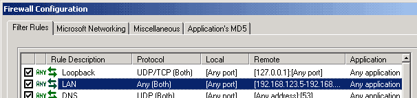

Hallo
damit das Heimnetzwerk ordentlich funktioniert, kannst Du zB. bei der Tiny oder Sygate Personal Firewall "Microsoft Networking" zwischen bestimmten IP Adressen erlauben (192.168.x.x-192.168.x.y).
Zusätzlich solltest Du eine Filterregel mit hohem Stellenwert (also von der Reihenfolge her weiter oben) definieren, die jegliche Kommunikation in diesem Adressbereich erlaubt. Dann sollte es funzen. :)
Ohne die Schritte ging's bei mir auch nicht (2k & xp)...
