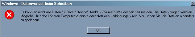

Gast freak Geschrieben 25. August 2003 Melden Teilen Geschrieben 25. August 2003 Hallo zusammen. kan mir jemand erklären wiso ich auf einmal diese meldung habe? Das systemvolumen ist immer eine andere. Habe nichts umgstellt aussert eine usb-disk angehängt aber die habe ich wieder entfernt aber diese melung kommt ständig. was ist da los? danke für alle hilfe gruss freak Zitieren Link zu diesem Kommentar
edv-olaf 10 Geschrieben 25. August 2003 Melden Teilen Geschrieben 25. August 2003 Hi, ich habe die Meldung beim Kunden gehabt aber nicht weiter verfolgt. Soweit ich die deutsche Blödsinnsübersetzung zurück ins Englische transformiere, würde ich etwa folgendes dazu sagen: Die maximale Pufferanzahl des Schreibcaches (Dirty Cache Buffers) wurde aufgrund eines zu langsamen physikalischen Rückschreibens (Plattenfehler, langsamer Controller/Treiber, langsame Platte oder irgend etwas anderes) überschritten. Es ist möglich, dass dadurch ein Teil der gepufferten Daten nicht rechtzeitig geschrieben werden konnte, bevor sie von neuen Daten im Cache überschrieben wurden. $MFT ist dabei der Master File Table, quasi die FAT des NTFS-Dateisystems. Dieser Fehler ist mir bislang nur bei W2K aufgefallen, weshalb ich tippe, dass dort NTFS nicht ganz ausgereift zu sein scheint. Ich interpretiere dies als Warnung (so kenne ich das von Novell NetWare, welches aber keinen Datenverlust hat!), dass die Leistungsgrenze des Systems überschritten wurde. Sollte dies häufiger vorkommen, ist mindestens eine Systemkomponente überfordert. Grüße Olaf Zitieren Link zu diesem Kommentar

Gast freak Geschrieben 26. August 2003 Melden Teilen Geschrieben 26. August 2003 soll ich demnach mal meinen pc neu ghosten? ich habe 2 Pc's im netzt. 2 ordner von mir sind geshared. aber dieser fehler trat erst auf als ich die usb-disk angeschlossen hatte. habe die ganze nacht nun keinen fehler mehr bekommen, aber auch nichts am pc gemacht. Zitieren Link zu diesem Kommentar
AMDathlon 10 Geschrieben 26. August 2003 Melden Teilen Geschrieben 26. August 2003 auch viele änlicher probleme können sich äußern, indem dein USB LW lange braucht um daten zu verarbeiten.. danach steht im ereignisprotokoll 100 mal dass es ein LW Zugriffsfehler gab und der schreibcache deaktiviert worden ist.. Zitieren Link zu diesem Kommentar
Gast freak Geschrieben 26. August 2003 Melden Teilen Geschrieben 26. August 2003 habe di disk abgehängt. heut durch den tag kamm wieder so eine meldung. HELP!!! Zitieren Link zu diesem Kommentar
Der Newbie 10 Geschrieben 26. August 2003 Melden Teilen Geschrieben 26. August 2003 Ich habe einen USB Stick auf dem DriveCrypt läuft (Verschlüsselungssoftware, das den Container auf dem Stick lesbar macht und wertlos falls er verloren oder gestohlen wird). Die Software bohrt sich irgendwie auch in das System rein, wenn der Stick drin ist. Da habe ich diese Meldung auch schon gehabt, wenn ich den Stick (war meine 2,5 jährige Tochter) einfach rausziehe ohne vorher abzumelden. Da diese Software irgendeinen Trick drauf hat, der es mir nicht ermöglicht den Container per Explorer oder Shell zu löschen oder ähnliches gehe ich davon aus, das NTFS mehr kann als man glaubt. Ich gehe davon aus, das der Fehler damit zusammenhängt, das du die USB Hardware nicht mehr im System hast, evt. nicht ausgeworfen hast und irgendein Zeiger noch drauf hängt. Probier mal ein wenig mit der USB Disk rum, besonders wenn von dort Daten geöffnet werden oder Programme gestartet werden stehen in der reg ja die pointer noch drin...etc...ist vielleicht nur ein triviales Problem... gruss newbie Zitieren Link zu diesem Kommentar
Gast freak Geschrieben 26. August 2003 Melden Teilen Geschrieben 26. August 2003 USB-DISK habe ich normal ausgeworfen aber kommt immernoch. Auf der Disk sind nur daten undsomit keine programme die von dort aus laufen. gruss freak Zitieren Link zu diesem Kommentar
Der Newbie 10 Geschrieben 26. August 2003 Melden Teilen Geschrieben 26. August 2003 Klar...aber irgendetwas will trotzdem auf deine disk zugreifen und wenn es ntfs formatiert ist kann es der diskmanager sein, oder sonst ein dienst. schau mal, ob du die meldung bekommst, wenn du die platte einbuchst und ohne einmal nur den Explorer gestartet zu haben wieder ausbuchst. auch der explorer cached daten im verzeichnissbaum... Zitieren Link zu diesem Kommentar
Gast freak Geschrieben 26. August 2003 Melden Teilen Geschrieben 26. August 2003 ja der explorer hat eh solche komische eigenschaften :suspect: Weshalb ich so erstaund bin ist, weil ich schon ein paar mal die festplatee angehängt habe und wieder weggenommen habe. werds mal auf dies zurückschliesen und verfolgen. danke viel mals gruss freak Zitieren Link zu diesem Kommentar
