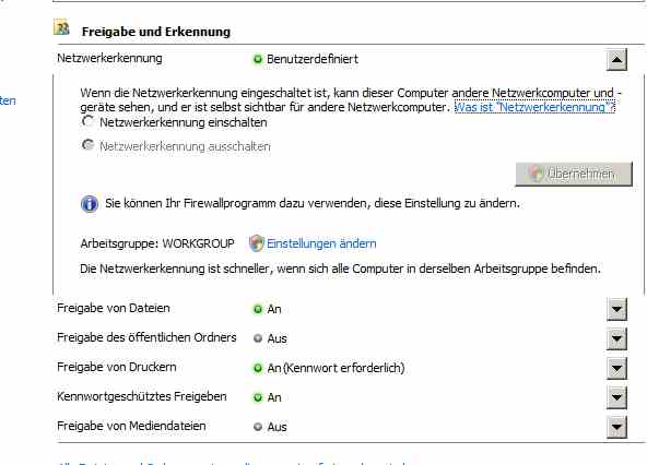

kewes 10 Geschrieben 30. Dezember 2007 Autor Melden Geschrieben 30. Dezember 2007 Hallo Bernd, ich hab da eben reingeschaut, und mir ist etwas "sonderbares" aufgefallen. Die Netzwerkerkennung steht auf "Benutzerdefiniert". Klicke ich auf den Pfeil, bekomme ich den restlichen Text zu sehen. Und hier scheint die Netzwerkerkennung ausgeschaltet zu sein. ABER: Wenn ich die Netzwerkerkennung wieder anklicke, dann nimmt Vista das nicht an. Meine Einstellung wird einfach verworfen. :confused: Zitieren
