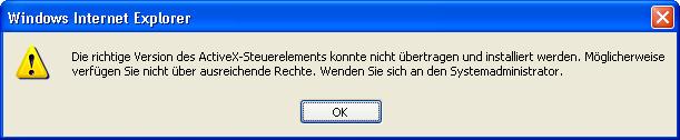

lulimann 10 Geschrieben 22. Januar 2008 Autor Melden Geschrieben 22. Januar 2008 Das Zertifikatsthema ist ganz neu für mich. Bin auch kein Win2003 Spezi. Vielleicht mache ich schon beim Ausstellen der Zertifikate einen Fehler. Ich habe in der Enterprise CA die Templates für Smartcard-Benutzer und Smartcard-Logon hinzugefügt. Ich schreibe hier einfach mal meine Schritte für das Ausstellen des Zertifikates rein. 1. Ich connecte vom Client, der sich übrigens in der von mir erstellten Domäne befindet, auf die http://x.x.x.x/certsrv. Um hier jedoch alle Zertifikats-Templates verfügbar zu haben, muss ich mich auf der Page mit dem Administrator des Servers anmelden. Der User hat bei Zertifikatsanfrage nur 2 Optionen. 2. ---> "Zertifikat anfordern" ausgewählt. 3. ---> "erweiterte Zertifikatsanforderung" ausgewählt. 4. ---> "Eine Anfrage an die Zertifizierungsstelle erstellen und einreichen" ausgewählt. (Hierzu muss ich noch sagen, das es hier eine dritte Option gibt, die sich "Ein Smartcard-Zertifikat für einen anderen Benutzer mit Hilfe der Smartcard-Zertifizierungsstelle anfordern" nennt. Wenn ich jedoch darauf gehe bekomme ich eine Fehlermeldung, dass ein Dialogfeld nicht geöffnet werden kann, da keine Pfade gefunden wurden + Die richtige Vers. der Active X Steuerelemente konnte nicht installiert werden. Übrigens auch bei anderen Clients, sollte also nicht an der Client-Konf. liegen. Daher o.g. Option genommen) 5. Bei der Ansicht für erweiterte Zertifikatserstellung habe ich nun folgende Details angegeben: Zertifikatsvorlage: Smartcard Logon Schlüsseloptionen: Neuen Schlüssel erstellen (default) Kryptografiedienstanbieter: RSA Sign-on Manager CSP Automatischer Schlüsselcontainername ausgewählt (default) Zusätzliche Optionen: Anforderungsformat CMC (default) Hashalgorithmus: SHA-1 (default) Habe hier sonst keine zusätzlichen Optionen ausgewählt. ____________________________________________________ Da von RSA absolut Garnichts über die Zertifikatserstellung beschrieben ist, kann es natürlich sein, dass ich hier gerade alles falsch mache. Zitieren

lulimann 10 Geschrieben 23. Januar 2008 Autor Melden Geschrieben 23. Januar 2008 Ich denke mal, es liegt momentan vielleicht an den beiden Fehlermeldungen, die ich bekomme, wenn ich ein Zertifikat ausstellen will für einen Client mit Hilfe der certsrv-page. Dann kommen nacheinander die beiden Fehlermeldungen, die ich als Screenshot angefügt habe. Von der Microsoft Homepage habe ich jetzt auch schon wieder einiges an Info entnehmen können. Danke für den Link. Zitieren
