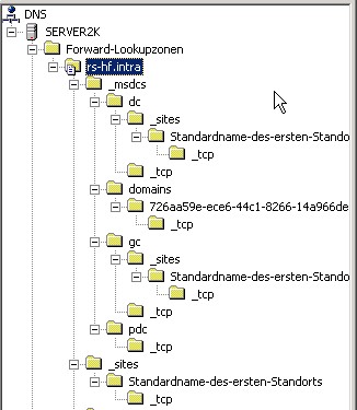

Stehen in der _MSDCS von beiden Servern SRV Einträge drin?
Soweit ich das beurteilen kann ja, alles in Ordnung am neu hinzugefügten Server2003R2 neben den unterordnern pdc,gc, domains und dc existieren hier auch die Alias (CNAME) zu den beiden Servern
Das heißt Moment: unter unserem ersten (=alten) 2000-Server steht unter Namenserver lediglich dieser selbst in der FLZ, ist das ein Bug? Eigentlich sind die Einstellungen ja so, dass die DNS-Zonen AD-Integriert sind...
Auch findet sich auf dem alten Server nur ein Eintrag unter Namenserver während auf dem neuen hier beide drin stehen... komisch
Auch hat ja Daim gesagt, da sollte man eigentlich nix von Hand machen. Wäre mir auch lieber.

Aber die SRV-Records im DNS sind auf beiden DCs repliziert/ vorhanden

Der NeuServer2K (WIN2K3 R2) DNS-AD-integriert, primäre Zone, keine FSMO kein GC
DNS:
Der Neuserver2k hat in der Forward LookupZone (FLZ):
(NS) nur für sich selbst (Identisch mit übergeordnetem Ordner)
(NS) für den Server2k (Identisch mit übergeordneten Ordnet)
(SOA) Eintrag für sich selbst (Identisch mit übergeordnetem Ordner)
.... aber keine (A) Eintrag des Server2k!!
der Neuserver2k hat in der Reverse Lookupzone (NS)
(NS) für den Server2k (Identisch mit übergeordnetem Ordnet)
(SOA) Eintrag für sich selbst, Neuserver2k (identisch mit übergeordnetem Ordner)
... aber keine PTR-Eintrag des Server2k!
die SRV-Records auf dem Neuserver2k sind identisch mit denen des Server2k, das heißt es gibt für _kpasswd _kerberos und _ldap je einen Eintrag für den Server2k und den Neuserver2k. Ich habe _msdcs, _sites, _tcp und _udp verglichen: identisch.

also inzwischen habe ich das alles in den Griff bekommen,
in erster Linie war es wohl die tolle Windows-Firewall des neu als dc promoteten R2-Server. Die Einstellungen verhinderten die Replikation, das habe ich gerade noch mal getestet. ? Is this a Bug or a feature?
Unglaublich aber wahr, erst wenn die Firewall komplett abgeschaltet wird wird sauber repliziert. Ich mache ja sonst mehr so Clients, da hätte ich glatt drauf kommen können.
..aber ich habe auch bisher immer gedacht und gelesen, dass man sich da nicht händisch drum kümmern muss.
