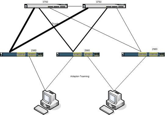

devilsfriend 10 Geschrieben 15. Februar 2008 Melden Geschrieben 15. Februar 2008 Hallo, ich greife nochmal das Thema aus diesen Beitrag auf: http://www.mcseboard.de/cisco-forum-allgemein-38/redundanz-2-121346.html Ich habe folgende Frage: In der angehängten Datei findet ihr mein Netzwerk. STP, HSRP alles richtig und komplett eingerichtet. in diesem Netzwerk laufen 3 VLANs über die Trunks. Die Server sind mit Adapter-Teaming redundant an die 2960 angeschlossen. Sollte jetzt eine Leitung vom 2960 zum activen HSRP-Switch ausfallen, wird STP so geändert dass der Weg über den zweiten 3750 zum activen 3750 verläuft. damit wandern die Pakete leider über einen Umweg zur ROOT. Den aktiven HSRP-Switch könnte ich ja mit "standby track" bei Ausfall einer angeschlossenen Leitung verlegen aber damit ist die ROOT nicht mehr der Aktive HSRP-Switch. Bekomm ich den ROOT-Switch eventuell auch automatisiert verlegt oder hat jemand eine andere Lösung um das Problem mit dem Umweg zu lösen?? Hoffe auf Antwort Grüße Christian Zitieren

cky 10 Geschrieben 19. Februar 2008 Melden Geschrieben 19. Februar 2008 Ich kenen jetzt nicht das komplette Design, bzw. so wie Du es haben willst. Im ungünstigten Fall hast Du das aber immer, das der Traffic nicht 100pro den Weg gehst, den Du willst. Hast Du die VLANs getrennt, das z.B. Vlan 2,4,6 auf dem einem Switch sind, und Vlan 3,5,6 auf dem anderen? Oder laufen alle VLANs auf einem 3750 und der andere soll das komplett übernehmen? (sorry ich habe mir den anderen Thread noch nicht durchgelesen). Welchen STP verwendest Du? (RSTP,MST,PVST+ oder nur 802.1d). Gruß, Thomas Zitieren
devilsfriend 10 Geschrieben 19. Februar 2008 Autor Melden Geschrieben 19. Februar 2008 Also ich habe 4 Vlans laufen. Jeweils 2 davon haben den einen und die anderen 2 den anderen 3750 als aktiven HSRP-Switch...Der ROOT-Switch ist dementsprechend der aktive HSRP-Switch für die VLANs. mein verwendetes Protokoll auf Layer 2 ist PVST+ Zitieren
