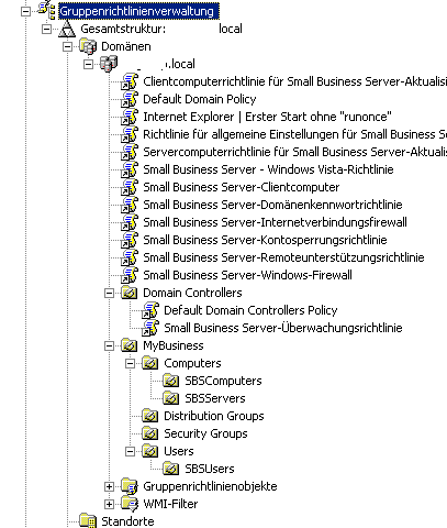

evilass 10 Geschrieben 3. März 2008 Melden Geschrieben 3. März 2008 Ich habe mal ein Screenshot gemacht. Ich hoffe es ist der richtige Ausschnitt. Zitieren
gysinma1 13 Geschrieben 3. März 2008 Melden Geschrieben 3. März 2008 Hallo Tatsächlich kann mit dem gpedit.msc eine lokale Richtlinie für den DC gemacht werden. (Ob es sinnvoll ist steht woanders). Die Default Domain Controller Policy sollte jedoch ganz "normal" aussehen (mit dem dsa.msc oder gpmc.msc bearbeitet werden) und diese sollte man eigentlich auch nicht verbiegen sondern eine neue mit den individuellen Einstellungen kreieren. Gruss Matthias Zitieren
