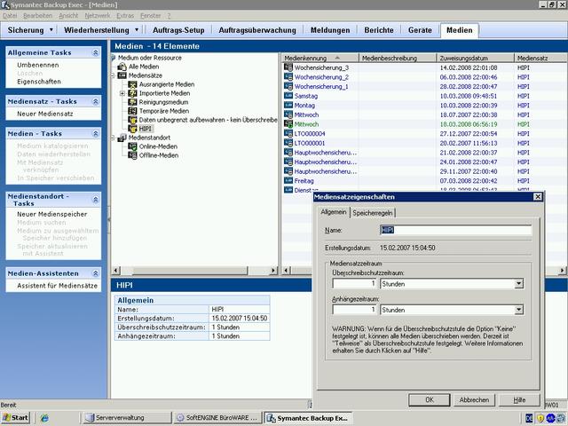

waldmar 10 Geschrieben 18. März 2008 Autor Melden Geschrieben 18. März 2008 Hallo Miguel Danke vorerst für deine Antwort. Ich bin wie du sicher schon bemerkt hast, ein Anfänger mit Backup Exec. Beim Screenshot siehst du die Eigenschaften des Mediensatzes HIPI. Hier ist kein langer Überschreibschutz aktiviert. Das ganz hat angefangen als eine Wiederherstellung gemacht worden ist. Dieses Band war schon exportiert worden und extern aufbewahrt. Ich habe das Band importiert und inventarisiert. Die Wiederherstellung hat funktioniert, aber jetzt spinnt die Sicherung Hat es mit der Wiederherstellung zu tun? lg waldmar Zitieren

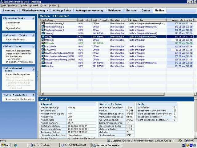

waldmar 10 Geschrieben 18. März 2008 Autor Melden Geschrieben 18. März 2008 Hallo twiki! Bei Medien/Mediensätze/HIPI sind bei einigen Bändern 373 GB von 373 GB verwendet. (siehe JPG) Bei der konfiguration von der Sicherung ist der richtige Mediensatz (HIPI) und Schacht (001) ausgewählt. Es ist auch der Punkt "Medium überschreiben" aktiviert lg waldmar Zitieren

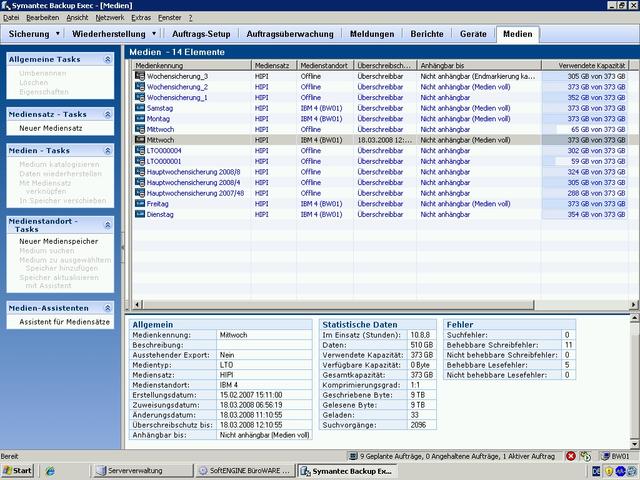

waldmar 10 Geschrieben 18. März 2008 Autor Melden Geschrieben 18. März 2008 Hallo Twiki! Ich habe eine Sicherung ausgeführt und die Fehlermeldung ist wieder gekommen. Ich habe einen Screenshot von den Bandinformationen gemacht. Es ist das Mittwochband. Ich werde noch prüfen ob die Bänder gespeert sind. Aber eigentlich kann ich mir das nicht vorstellen. Danke für die raschen Antworten lg waldmar Zitieren
XP-Fan 231 Geschrieben 18. März 2008 Melden Geschrieben 18. März 2008 Hallo, der Anhängezeitraum ist doch etwas "kurz" eingestellt mit 1 Tag. Ändere den Wert mal auf unbegrenzt und dann klappts auch mit den Bändern. Zitieren
waldmar 10 Geschrieben 18. März 2008 Autor Melden Geschrieben 18. März 2008 Hallo XP-Fan Ich werde das mal gleich ausprobieren und eine Sicherung durchführen. waldmar Zitieren
waldmar 10 Geschrieben 18. März 2008 Autor Melden Geschrieben 18. März 2008 Die Sicherung dauer etwas länger. Werde mich nach hoffentlich erfolgreicher Sicherung melden waldmar Zitieren
waldmar 10 Geschrieben 18. März 2008 Autor Melden Geschrieben 18. März 2008 Hallo Es hat wieder nicht funktioniert. Ich habe auch den Anhängezeitraum verlängert Ich habe die Sicherung am ca 13 Uhr gestartet und jetzt kommt diese Fehlermeldung wieder. Kann mir noch jemand helfen lg waldmar Zitieren
XP-Fan 231 Geschrieben 18. März 2008 Melden Geschrieben 18. März 2008 Hallo, hast du mal die Medien kontrolliert ob diese die Einstellungen übernommen haben ? Zitieren
waldmar 10 Geschrieben 18. März 2008 Autor Melden Geschrieben 18. März 2008 Hallo! Der Mediensatz hat die Einstellungen übernommen. Ich habe es noch bevor ich nach Hause gegangen bin kontrolliert. waldmar Zitieren
