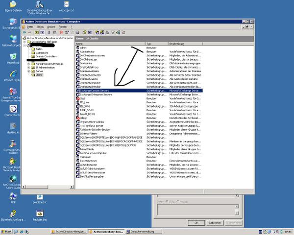

Stargate1 10 Geschrieben 4. April 2008 Autor Melden Teilen Geschrieben 4. April 2008 JO HAY Norbert, danke für winke mit dem Lattenzaun :-) Hier in Anhang ist die AD und dort in der GRP ist Exchange drin wo soll ich noch suchen oder bin ich jetzt wieder falsch. Gruß Joe Zitieren Link zu diesem Kommentar
jiminio 10 Geschrieben 4. April 2008 Melden Teilen Geschrieben 4. April 2008 ne bist richtig,... ist in der Sicherheit - Gruppe Exchange Domain Servers das Computerkonto vom Exchangserver ...??? ..und in der Sicherheit - Gruppe Exchange Enterprise Server die Sicherheit -Gruppe Exchange Domain Servers Mitglied...?? hasta pronto Zitieren Link zu diesem Kommentar
Stargate1 10 Geschrieben 4. April 2008 Autor Melden Teilen Geschrieben 4. April 2008 OLA Danke für Info zu Frage 1 Unter Allgemain ist der Sicherheitsberich (Gruppenbereich) Global angegeben Ja es ist drin wie auf dem Bild ist Exchange Domain Servers unter Mitglieder Exchange aufgelistet ins Ordner in der AD xxxx.de/Server Und als nextes Mitglied von Exchange enterpreise unter AD Ordner xxx.de/users zu Frage 2 Unter Allgemain ist der Sicherheitsberich (Gruppenbereich) Lokal in Domäne angegeben Exchange Enterprise Servers unter Mitglieder ist Exchange Domain Servers und AD xxxx.de / Users unter Mitglied von kannst ja nix eintragen da gruppe nicht mitglied von sich selber sein kann. Gruß Joe Zitieren Link zu diesem Kommentar
