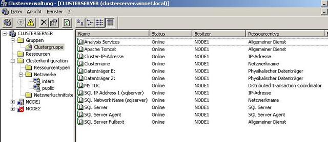

gnoovy 10 Geschrieben 4. Mai 2008 Autor Melden Geschrieben 4. Mai 2008 ok kann ich das mit der Gruppe auch nachträglich ändern? Ist der einzige Vorteil mit den Gruppen die von dir oben beschriebene Ausfallsicherheit? Anbei mal ein Screenshot meiner jetzigen Konfiguration. Was mich gewundert hatte: Als das SQL-Setup gemosert hatte, dass ich die Installation ja in einer Gruppe mit Quorumlaufwerk machen möchte hatte ich das Setup abgebrochen und eine neue Gruppe erstellt. In diese Gruppe hatte ich dann mein Laufwerk e:\ Shareddisk verschoben. Darauf hin hatte das Setup zwar nicht mehr gemoßert, allerdings lief das Setup am Ende bei den Datenbankdiensten, etc. in einen Fehler. Wie müsste ich da genau vorgehen? Sorry für meine dummen Fragen. Habe da noch etwas Verständigungsprobleme Zitieren
Lian 2.558 Geschrieben 4. Mai 2008 Melden Geschrieben 4. Mai 2008 Ja - einzig ist gut, darum geht es bei einem Cluster! Welche Fehler hat das Setup geworfen? Genaue Meldung wäre hilfreich. Zitieren

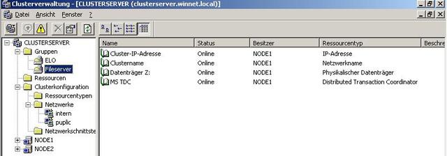

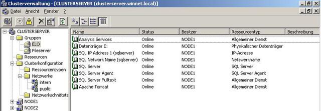

gnoovy 10 Geschrieben 5. Mai 2008 Autor Melden Geschrieben 5. Mai 2008 also hab jetzt mal meine Konfiguration geändert. (Siehe Screenshots) So müsste das do passen, oder? Die Gruppen habe ich jeweils den beiden Nodes zugewießen, Failback auf sofort gestellt. Ja das mit dem Unklar hast schon Recht ;-) Deswegen vielen Dank, dass du mich da so unterstützt... Nur noch eine Frage zur SQL-Clusterinstallation: Natürlich macht es keinen Sinn eine neue Gruppe zu erstellen und dort nur ein Laufwerk einzufügen. Aber in diese neue Gruppe soll sich ja der SQL-Cluster ebenfalls einnisten, welcher ja name, ip-adresse, etc. selbst dort erstellen sollte. Aber wie gehe ich vor dem SQL-Clustersetup da genau vor? Da muss ich doch erstmal eine neue Gruppe erstellen und eine Festplatte dort hinverschieben, oder? Oder installiere ich, wie ich es auch gemacht habe, erstmal alles in eine Gruppe und erstelle nach den Setups einzelne Gruppen und verschiebe dann dort jeweils die Ressourcen rein? Zitieren
Lian 2.558 Geschrieben 6. Mai 2008 Melden Geschrieben 6. Mai 2008 Ah - so meinst Du das. Korrekt. Sieht soweit wesentlich besser aus, jetzt benenne noch die Gruppe Fileserver in Clustergruppe um und das kosmetische ist auch erledigt. Das Volume Z: sollte für nichts anderes als das Quorum verwendet werden. Falls noch Fragen offen sind - her damit. ;) Zitieren
