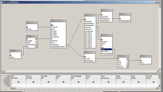

ich habe follgende Tabellen und Beziehungen. Wie kann ich jetzt einen Bericht erstellen der mit unter anderem unter dem Punkt Verkabelung die Raumnummer , die Etage und auch den Hausnamn anzeigt.
Im Grunde müssen alle Endinformationen in den Bericht.
Ich habe gelesen das ich eine Abfrage erstellen soll, aber wenn ich alle Endinformationen aus allen 11 Tabellen in die Abfrage packe zeigt wer mir nicht mehr an als Ergebnis
ps. die DB habe ich nicht erstellt ;-)

Hab mir das Bild mal angesehen und würde folgendes dazu sagen:
Die Tabellen "Räume" und "Haus..." müssen zweimal rein!
Für die Verkabelung und für die Switche getrennt.

Habe die beiden Tabellen ein zweites mal zu den Beziehungen hinzugefügt (Räume_1 und Hausnummern_1) und die Beziehungen für die Switch-Tabelle auf die neuen Tabellen gelegt.
Nach speichern und wieder öffnen der Beziehungen sind die Beziehungen aber wieder an der original Tabelle und die beiden *_1 Tabellen haben keine Beziehungen mehr.
Nicht bei den Beziehungen die Tabellen 2x hinzufügen, sondern in der Abfrage!
Ich persönlich halte mich übrigens mit der Definition von Beziehungen ziemlich zurück. Mach ich nur bei Beziehungen, bei denen referentielle Integrität notwendig ist (Aktualisierungs-/Löschweitergaben...)
Ansonten setze ich die Beziehungen in den Abfragen selbst.
