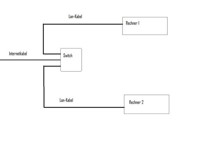

admiralex 10 Geschrieben 8. Mai 2008 Autor Melden Teilen Geschrieben 8. Mai 2008 Ja das haben wir ja auch gedacht. Wir haben das nähmlich so gemacht, dass wir mein Internetkabel in einen Switch gesteckt haben und unsere Rechner per lankabel auch. Wir haben nämlich kein Crossover-Kabel. Nur das mit dem Gamesserver wusste ich noch nicht. Bis jetzt hat alles im Bezug auf Lan geklappt. Wir haben unsere beiden Rechnern die Arbeitsgruppe "ARBEITSGRUPPE" zugewiesen und dann hats immmer geklappt. Zitieren Link zu diesem Kommentar
Damian 1.594 Geschrieben 8. Mai 2008 Melden Teilen Geschrieben 8. Mai 2008 Hi. Das mit dem Internetkabel verstehe ich jetzt nicht ganz. :confused: ;) Internet ist bei eurem Projekt aussen vor. Was ihr braucht ist entweder ein Switch, an dem beide Rechner mittels Patchkabel hängen oder eben die direkte Verbindung mit einem Crossover-Kabel. Beide Rechner in der gleichen Arbeitsgruppe und im gleiche IP-Bereich. Wenn sie sich gegenseitig anpingen können, habt ihr fast gewonnen. Das Spiel installieren, einer der Rechner zum Game-Server erklären, am besten noch die Windowsfirewall aus (wenn aktiv) und dann sollte das LAN-Game rennen. :wink2: Wenn ihr den Router nicht mehr hinbekommt, das Teil am einfachsten auf Factory-Default zurücksetzen und den Internetzugang neu einrichten. Damian Zitieren Link zu diesem Kommentar

admiralex 10 Geschrieben 10. Mai 2008 Autor Melden Teilen Geschrieben 10. Mai 2008 So Also ich habe ein paa Screens gemacht, finde sie allerdings nicht... Naja ist auch nicht so wichtig. Also ich habe einfach mal ein "Factory-Default" gemacht. Danach musste ich erstmal wieder alles installieren *nerv*, aber das war ja vorrauszusehen. Es funktioniert jetzt auch wieder alles recht normal. Und um nochmal auf das Ding mit dem Gameserver zu kommen: Muss ich einem Rechner aktiv befehlen ein Gameserver zu sein, oder wird das einfach ingame gemacht indem jemnad einen Server aufmacht? Das mit dem Switch haben wir so gemacht: Zitieren Link zu diesem Kommentar
Damian 1.594 Geschrieben 10. Mai 2008 Melden Teilen Geschrieben 10. Mai 2008 Hi. Es funktioniert jetzt auch wieder alles recht normal. Prima. :thumb1: Und um nochmal auf das Ding mit dem Gameserver zu kommen:Muss ich einem Rechner aktiv befehlen ein Gameserver zu sein, oder wird das einfach ingame gemacht indem jemnad einen Server aufmacht? Schau einfach in das Manual des Spiels, ist garantiert dort beschrieben. Meistens wird einfach ein Rechner in den Optionen zum Server erklärt (1 - 2 Mausklicks) und die anderen Rechner finden den Server automatisch im LAN. Damian Zitieren Link zu diesem Kommentar
