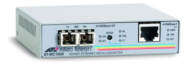

Katsche 10 Geschrieben 13. Mai 2008 Melden Geschrieben 13. Mai 2008 moin moin, würde denn sowas für dich in frage kommen??? Zitieren
