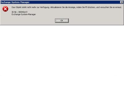

sessi 10 Geschrieben 29. Mai 2008 Autor Melden Teilen Geschrieben 29. Mai 2008 Hallo twiki Ich habe die Ordner im ESM gefunden, allerdings unter "Servername" Erste Speichergruppe-Öffentliche Ordner. Wenn ich nun per rechte Maustaste die Eigenschaften öffnen will kommt die Meldung: "Das Objekt steht nicht mehr zur verfügung. Bitte aktuallisieren Sie mit F5. Zitieren Link zu diesem Kommentar

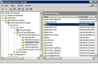

sessi 10 Geschrieben 30. Mai 2008 Autor Melden Teilen Geschrieben 30. Mai 2008 Hallo zusammen Ich bin im ESM unter Administrative Gruppen - .... - Informationsspeicher für öffentliche Ordner, darin befindet sich das Verzeichniss Öffentliche Ordner und darin alle Kalender, egal welchen Kalender ich anwähle, bekomme ich volgende Fehlermeldung: Das Objekt steht nicht mehr zur Verfügung, Aktualisieren Sie mit F5.... ID. Nr.: 80040e19 Exchange-System-Manager Gruss Sessi Zitieren Link zu diesem Kommentar

sessi 10 Geschrieben 6. Juni 2008 Autor Melden Teilen Geschrieben 6. Juni 2008 Hallo zusammen Ich hab den WWW-Dienst nun am laufen, den Exchange habe ich ebenfalls auf den neuesten Stand gebracht. Leider besteht das Problem noch immer. Ich vermute dass es an der ESM Konsole oder an der Verbindung der Konsole mit dem Exchange liegt. Interessanterweise kann ich auf gar keinen der Kalenderordner zugreifen, nicht nur auf den bei welchem die Berechtigungen zu fehlen scheinen. Ich hab das ganze nochmals mit Bildern, hoffe jemand hat noch ne Idee. LG Sessi Zitieren Link zu diesem Kommentar
